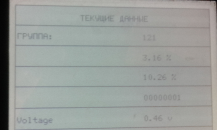

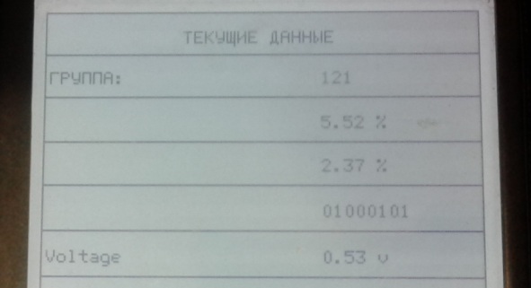

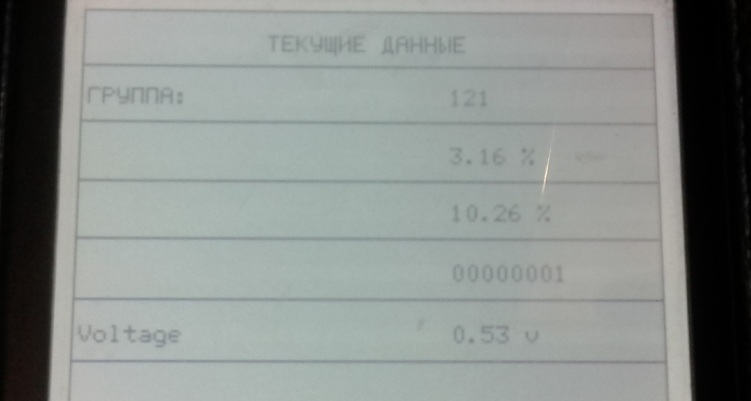

Женя, ты свалил всё в кучу. Кроме датчика там есть ещё двигатель привода (вроде V175 по схеме). Насколько я понял - коллектор ты снял. Подключи разъём и сканером в ИМ проверь как заслонки отрабатывают, в какой момент ошибку выбивает, что при этом датчик в дате показывает. А то сразу какие-то проставки, новые датчики. Мож моторчик клинит. |

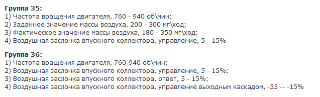

https://www.drive2.ru/l/8659898/ http://forum.tiguans.ru/showthread.php?t=14839 Осталось с группой разобраться в лаунче или ВАСЯ Вот еще пособие https://www.drive2.ru/l/5880512/ |

На этот раз тоже ошибка по заслонкам,но не стираемая,и от чего растут ноги пока не понятно. Ошибка 08201 P2009 Заслонки впускных каналов: короткое замыкание на массу. Свою прежнюю работу проверил. Все на прежнем месте,датчик помыл,продул,разъем тоже,ни чего не дало.. Не ужели что-то в проводке??? Или все таки не нравится 0,03 вольта,это как ппредположение от 0,53 при при заявленных на 0,50 ровно.. |
