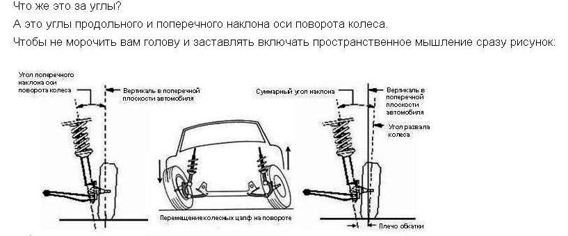

Оба угла наклона и продольный и поперечный, среди прочих предназначений имеют обязанность - возвращать колёса в прямолинейное положение.

А теперь, Паша, я объясню тебе почему ты не понял. А не понял потому что скрупулезный односторонний разбор "полета", по углам, тут "не прокатывает", и требуется объемное восприятие дела.
Вот примерный рисуночек автомобильчика в повороте (точнее работы его передней подвески, без задней). Колеса заваливаются в сторону поворота. Туда же идет и наклон автомобиля.

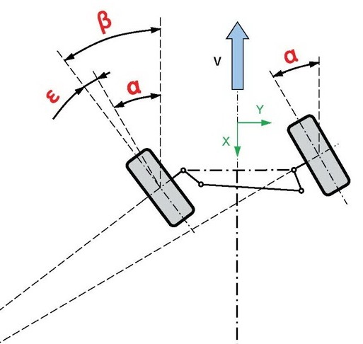

Но, мало того что колеса "на осях" разворачиваются черт знает как... сразу вдоль и поперек... так они еще поворачивают и каждый под своим углом (рисунок) в плоскости параллельной дорожному полотну. Читаем "Обратное схождение".
Вот и представь себе сходу, в голове, как это работает.... rolleyes.gif laugh.gif

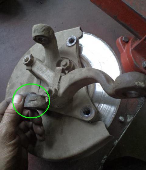

В результате, совсем недавно (удивительно как тема разговора попала в точку) пришлось заменить всю правую сторону (ступицу) с рычагами. Снятую же с автомобиля внимательно осмотрел и обнаружил удар в нижний рычаг. Он пришелся в аккурат в диагональ меж продольным и поперечным наклоном поворотной цапфы (оси), в результате чего "ушел" центр по шаровым и они работали против друг-друга...

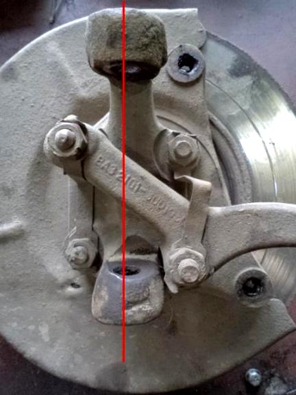

Вот на фото эта правая "ступица" на столе. Удар был в нижний рычаг (зеленый круг). Машина была один раз в аварии еще в далеком 87 году.
Дата 1.07.2017 - 23:14
И вот еще одно фото на котором видно как пострадал нижний рычаг. Красная стрелка - примерная ось/центр шаровых. Смещение на глаз не заметить - только в работе.
Вот так я немного вник в это дело... не сразу и не до конца... причину нашел сам. Но в ушах до сих пор КАСТЕР... КАСТЕР.... КАСТЕР.... ПОМЕНЯЙТЕ БАЛОНЫ МЕСТАМИ... КАСТЕР... КАСТЕР... БАЛОНЫ МЕСТАМИ... А о том что нарушен ПОПЕРЕЧНЫЙ НАКЛОН никто даже ни словечка!

Что-то хреново до меня доходит,куда там пришелся удар,что стало чего-то подклинивать. Но шаровые на "классике,ниве,волге и шкворень на волге" и других иномарок с многорычажкой в передней подвеске должно выглядеть так: перед авто /зад.. только с таким наклоном,ни какой вертикали и т.д.
Дата 2.07.2017 - 13:38
Я ж написал, в аккурат в диагональ между вдоль и поперек. И фотку боковой отметины от удара выложил. А эффект подклинивания получился из-за сбитого общего центра по двум шаровым. Если перевести на "шкворень", то такую штуку можно сделать если прогнать его рем.втулки не с одного прохода, а с двух разных сторон (только там шкворень не вставишь уже). Подклин был замаскирован именно выходом из строя шаровых. Заменю - вроде лучше стало. Но, с момента как обнаружил эту штуку - разность усилия в повороте колес при поддомкрачивании несколько раз (по разным причинам поддомкрачивания) проверял - так ли это или показалось? Оказалось что 100% правая сторона подклинивает. За год неспешно нашел ступицу... и вот недавно заменил. Менял на одни и те же шаровые - эффект сразу, поворот плавный, как и слева, на том же рычаге и тех же подкладках.

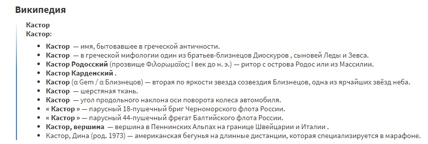

Еще как подлежит,потому,что на подвеске по типу и подобию как на классике (я еще раз повторяю) НЕТ КАСТОРА!!! И быть его там не может,ЭТО СЛЕНГ автолюбителей.. В связи с тем,что с помощью 2х шаровых имитируется ШКВОРЕНЬ повернутый как минимум в 2х плоскостях,вот эти 2 плоскости и называются поперечный и продольный наклон. Верхняя шаровая фиксирует верхнюю часть шкворня и она неисправима и неизменна,нижняя шаровая при нормальной регулировке должна стоять немного вперед,по отношению к верхней этим самым получаем продольный наклон,а регулируя развал=получаем поперечный наклон http://avtolyubiteli.com/regulirovka-ugla-...orota-vaz-2107/ Что касаемо красной линии на твоем скрине,это далеко не так,пальцы шаровых не должны в поворотном кулаке быть на оной линии + у них разный угол,они на одной линии становятся,когда загибаются рычаги и изнашиваются саленблоки..
И теперь про КАСТОР ,это слово родилось вместе с типом подвески,и не употребляется в технических документациях https://ru.wikipedia.org/wiki/Макферсон_(подвеска) Там роль шкворня играет аммортизационная стойка,которая намерво связана с поворотным кулаком,вот в этом намертво можно иногда регулировать только развал и поперечный наклон шкворня,это весь передний привод нашего автопрома,все переднеприводные японцы иногда Хонда,Мазда и Субару мутит воду,но не сильно,у остальных это все решаемо,на немцах всежих годов,это проблема,нафордах и опелях тоже.
И что касаемо продольного наклона у переднеприводных авто,он регулируется на всех переднеприводных авто нашего автопрома,на иномарках это очень редко подвержено регулировке. Но есть одно точное диагностирование,если аммортизатор наклонен нижняя часть взад по отношению к верхней части аммортизатора,то ремонта подвески с заменой деталей не избежать..
А то,что википедия его так нам приподносит,это ее право,но здесь нет такого слова
"Большая Советская Энциклопедия" Посему как, в геометрии нет общего названия углов в разных плоскостях от одной точки..
Так я о том и талдычу... нижнее посадочное шаровой было загнуто и при повороте рукой за ось примерно в середине радиуса чуствовалось приличное сопротивление повороту. Потому что нижняя шаровая стояла раком и никакой имитации "шкворня" уже не было. Были просто две шаровые в рычагах... которые, да, работали... но в одном месте шли в распор. Это дело можно выправить сделав общую оправку и нагрев эту посадочную восстановить центр относительно верхнего "живого" посадочного отверстия.... т.е. восстановить соосность центров. Или заменить поворотный кулак, что и было сделано.

Это дело можно выправить сделав общую оправку и нагрев эту посадочную восстановить центр относительно верхнего "живого" посадочного отверстия.... т.е. восстановить соосность центров. заменить поворотный кулак, что и было сделано.
Ни хрена из этого ни чего не получится,так как они во первых конусные,а во вторых они не должны быть в одной оси..
Твое фото,это одна ось-пусть будет поперечная.. Вот в продольном сечении у этих конусов должен быть разный угол.
Иначе не будет соблюден развал (поперечный наклон) при разном уровне сжатия пружины.. Для чего нужно нагрузить авто при регулировке?? Для точного измерения угла развала.. Все остальное придумали с помощью математики и геометрии..
