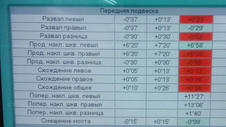

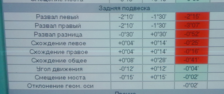

Нет проблем :Таблица с максимальными геометрическими параметрами любого авто!!!
Передок:
Дата 3.07.2017 - 18:59
Иван Василич,я на всякий случай напомню для тех кто не в теме,без поворотно-сдвижных блинов!!!! отрегулировать переднюю подвеску хотя бы на ТРОЕЧКУ невозможно,максимум на ДВА с плюсом!! Особенно без них не отрегулировать продольный и поперечный наклон оси!!! Для схождения они не нужны..
Задок:

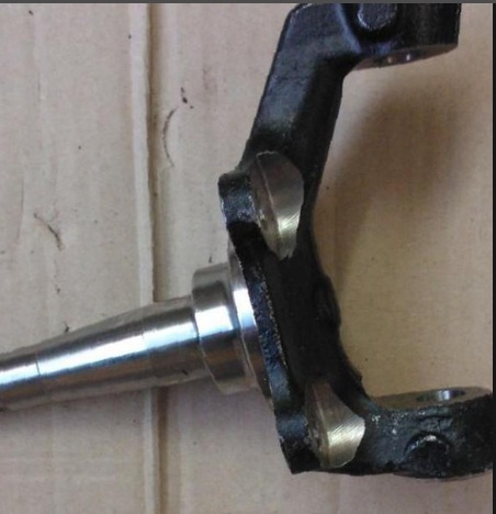

Цитата (evgen58 @ 2.07.2017 - 20:38)
Ни хрена из этого ни чего не получится,так как они во первых конусные,а во вторых они не должны быть в одной оси..
Твое фото,это одна ось-пусть будет поперечная.. Вот в продольном сечении у этих конусов должен быть разный угол.

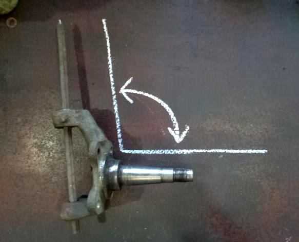

Жень, берем снятый поворотный кулак....... прут.... и мел...
Дата 3.07.2017 - 21:35

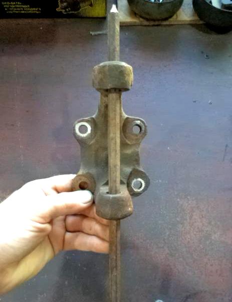

И "идем" в продольную плоскость (хотя смотрим в торец поперечной). Вгоняем прут в обе проушины и видим (отлично видим) что с завода-изготовителя, пусть это и не шкворень, ОСЬ поворота имеется! И её не может не быть!
Зажми в токарный станок делать в центра, смести заднюю бабку - что получиться? Деталь "ушла"с центров! И здесь начинаем делить положение детали, точнее её центров согласно регулированию углов на ступице. Делим на две категории.
Первая - смещение центров без обратной связи. Вторая - смещение центров с обратной связью.
Разбираем без обратной связи - это и есть та установка детали которая даст конус и БУДЕТ ВРАЩАТСЯ В ЦЕНТРАХ. Если перенести это на ступицу автомобиля - это регулирование соотносим с регулированием развала нижними рычагами подвески. И это именно то на что ты все время делаешь упор - НА РЕГУЛИРОВКУ.
Теперь разберем систему с обратной связью когда оба центра охвачены третьей опорой! Смещаем (ударом) центр одной стороны опоры и загоняем в нее деталь и начинаем вращать. И получается что либо гнем деталь либо выворачиваем один из центров! Теперь смотрим на поворотный кулак - его ситема рычагов - это и есть третья опора (или жесткая обратная связь по центрам). И это БАЗОВАЯ установка!!! И никаких здесь регулировок!!!
И ты, стараешься доказать что колесо поворачивающее в полрадиуса вокруг СВОЕЙ ОСИ охваченной в свою очередь ЖЕСТКОЙ ОБРАТНОЙ СВЯЗЬЮ не имеет ЦЕНТРА! Я в ахуе...
Дата 3.07.2017 - 21:51

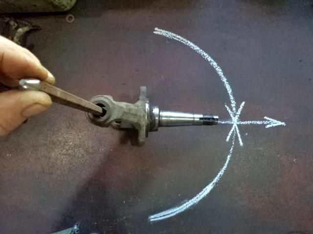

Потому что только вокруг центра можно повернуть! И не путай смещение нижних рычагов (без обратной связи) при регулировке наклонов колеса с БАЗОВЫМИ УСТАНОВКАМИ. Здесь все отлито и отфрезеровано "до нас".
На фото - милионы лет вот так поворачивают колеса вокруг одной оси. И если "ось" гнется (как ты пишешь - нет центров по шаровым), то поворотная конструкция КЛИНИТ!
На моем поворотном кулаке был удар в нижний рычаг, повело нижнее конусное отверстие, и в результате, в одном положении (так как рычаг, подчеркиваю, является жесткой системой) шаровые стремились "сломать" друг-друга.
И вот так мы разобрали "ось" продольной плоскости поворотного кулака "классики". Точнее её базовые установки. Она ровнехонька! А угол ее наклона (кастер, мать его) делает автомобиль немного устойчивее при прямолинейном движении и в поворотах (ни хера он колеса обратно не возвращает). И этот угол наклона есть и на садово-огородной тачке, и велосипеде... и на автомобиле.
Дата 3.07.2017 - 22:04
А теперь переходим, на этом же кулаке, к поперечному наклону. Здесь так же все работает по жесткой обратной связи и без обратной связи. На фото угол заданный с завода stena.gif , который ты ничем не отрегулируешь (кроме кувалды). И именно этот угол ставит колеса обратно в колею в повороте совместно с установленным РАЗВАЛОМ, который в свою очередь является РЕГУЛИРОВОЧНОЙ (стендовой) величиной, без обратной жесткой связи, и ставится от БАЗОВОГО ЗАВОДСКОГО угла!!!
Это не является эталоном.. Эталон хотя бы новая заводская болванка,поворотного кулака..
У поворотного кулака ОСЬ совпадает только в поперечном сечении (раньше шаровые даже выпускались нижние,которые не могли палец крутить по кругу,а только примерно 90 градусов в одном сечении) А что касаемо в продольном,то даже на глаз видно,что выдержан определенный угол,он и является эталоном для более точного развала и поперечного угла наклона оси..
А с помощью кузницы можно и не только поросячий ХУХ загнуть в нужном направлении..
Прутка мало,нужены как минимум конуса от шаровых,балка и рычаги,ну и диск имитирующий угол развала колеса,если мне память не изменяет,то 0гр30минут..
Как перевести минуты в градусы на класике,надеюсь знаете..Я честно говоря ни разу не переводил ( это нужно для оборудования СКО-1М или СКО-1L и т.д.) у меня компъютер,и он это все вычисляет,на это внимания ни когда не обращаю..
Обращаю только тогда когда видно явно проблему,и видно как ее можно решить,для переднего привода есть среднее значение 1 минуты,оно примерно равно 0,12миллиметра.. Все остальное дело техники и основная работа,оборудования и рук слесаря.. Загнутую деталь на подвески определяю при проверке геометрии ХЧ и направлении движения осей. А все остальное на совести клиента.. Хочет,делаю,не хочет,пусть ездит 3 года с закусыванием какого то колеса при повороте или РР не давно перебраной какими-то умельцами,обычно в поворот входит,а из поворота вернутся не может.. Да туева туча примеров и даже не правельная установка шаровой однажды была на иномарке.. Это ваще был цирк..
Именно так!! И если виставить схождение на класике 0гр00 минут,то саленблокам жить не долго... Для этого как раз только у классик схождение +0гр 21 минута в идеале. И этого центра быть не должно!! Во первых этот поворотный кулак бывает правым или левым,это основное подтверждение разности осей или плоскостей!! То что там резьба разная,это и ежу понятно!!
А судя по твоему фото и куску прутка поворотный кулак можно установить хоть на правую,хоть на левую сторону!! Не взирая на резьбу оси.
Ну как еще объяснить?? Рычаги по размеру разные (верхний меньше чем нижний) угол оси по отношению к центру шара разный,высота оси от нижней,до верхней шаровой тоже разные???
Найду схему развала при движении прямо,и при повороте,тогда поговорим..

Цитата (evgen58)
Нашел только от нивы чертеж

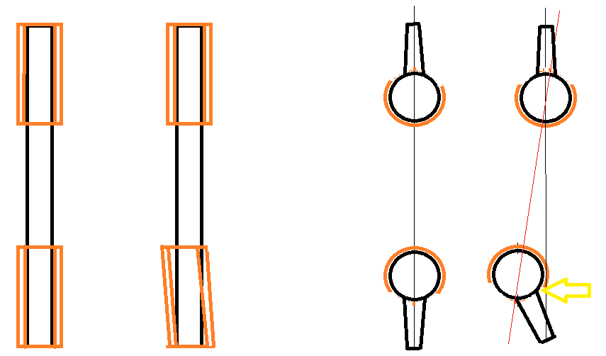

То же задумался, а не дурит ли нас Андрей. Шаровым, какая разница насчёи соосности. Если 2 втулки не соосны - это понятно. А шарам должно быть без разницы, только ось поворота сместится. Если только загнуть так, что будет тереть в месте указанном Жёлтой стрелкой. На нивовском чертеже видно, что шаровые стоят не соосно. И всё нормально работает.
Только в ниве обе шаровые "верхние". "Нижняя" шаровая немного другой конструкции. Может в этом дело?
