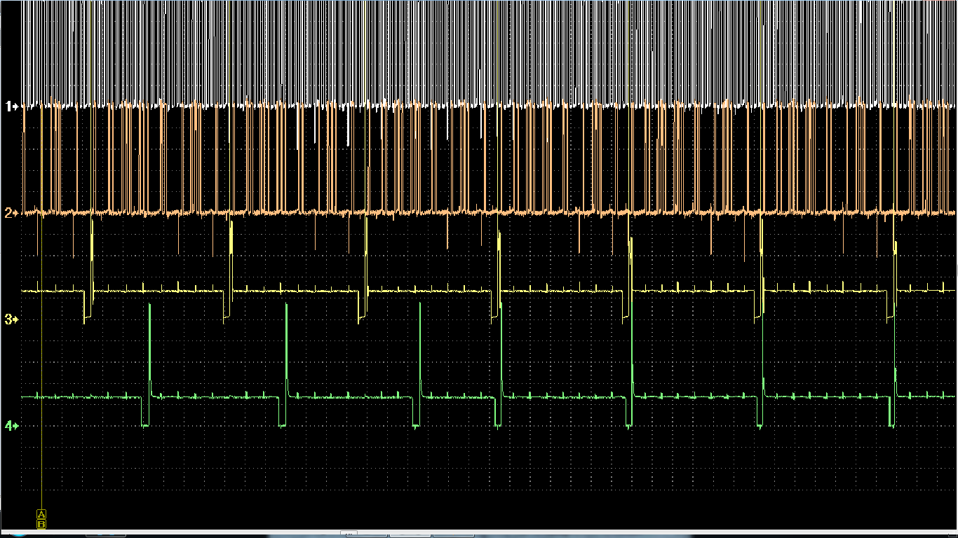

Приветствую самый дружный форум. И снова у меня такая интересная ситуация с американским автомобилем-JEEP GRAND CHEERJCKE WJ 4.7 H.O. 2001. Клиент обратился с проблемой не совсем обычной-на хх сильные дерганья , на 1500 оборотах все нормально
сканер выдал код P0601(ошибка eeprom), соответственно было предложено посмотреть синхру впрыска, но 100% диагноза этого не мог ему гарантировать. Клиент отвез эбу на ремонт, ему заменили данную микросхему m28f220-80m3 (по даташиту описание как епром), но проблема так и не решилась. Давление топлива 4 атм со своей установки, свеча 7 цилиндра была испорчена, подсосо нет, ОШИБОК ПО ПРОПУСКАМ НЕТ, на отключение катушек форсунок комп реагирует, двигатель тоже реагирует, немного убежала цепь, но не скажу в каком месте, их там 3 штуки, хотя запуск четкий
имеется осцилограмма, правда длинная, но местами интересная...
еще раз всем большое спасибо за внимание

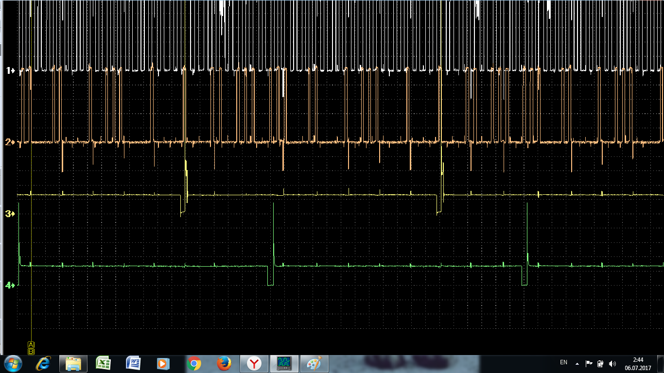

на данном скрине уже поинтереснее форсунка работает

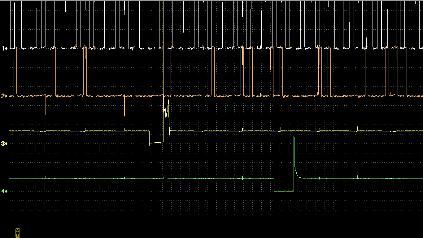

катушка и форсунка с 1 цилиндра
чисто из интереса еще снял рампу, вымыл немного ржавчины(машина стояла год), утром собираю, подкидываю осцилограф по тем же местам. Из увиденного обнаружилось также что 2 форсунки отличаются по маркировке, и соответственно льют меньше, остальные 6 одинаковые
Из сети нашел данные, что за минуту должно быть 180 мл, у меня примерно 160-165 вышло
сопротивление в норме, также были проверены все сигналы осцилографом на каждую катушку и форсунку, сигналы имеются
осталось найти датчики детонации, должно быть 2 штуки, и померить их сигнал, опять же нет по ним ним ошибок

в начале темы скрины

Эти скрины разберет,только тот кто их снимал или ну очень грамотный осцилографщик,может конечно я не прав,,,
Лучше было бы ДПКВ и ДПРВ + катушка 1 цилиндра..
А так для меня они вообще просто ху@во крашеный забор,не понять где,что.. Или нужно час сидеть и разбираться,что к чему принадлежит??

Как раз в том виде скрины никакой информации по синхре не дают ( не видно соотношения сигналов дпкв и дпрв).
"Растяните" осциллку и выложите дпрв-1, дпрв-2, дпкв.
