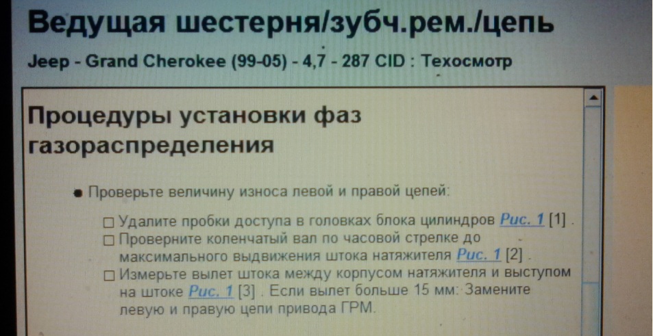

зажигание четко по линии, по всей записи просмотрел, вот если бы они еще в левой головке дпрв поставили, видно бы четко было. Нарыл мануал на этот двигатель, но там по синхре нет линиеек, просто формы сигнала, хотя на одном уровне у них фронты

А модель ДВС выложить не судьба??
Это проверяли???

пока не успел
это с клиентом на потом отложили, через неделю
там еще бы шпонки до кучи глянуть, натяжители не так интересно смотреть
Power Tech 287 модель двигателя

В общем думаю стоить отложить обсуждение доследующего приезда клиента
самый максимум через неделю, оставить автомобиль на пару дней, пока что он в поисках цепей
еще раз всем спасибо, позже будет отчет. и осцилограмма на правильном грм
