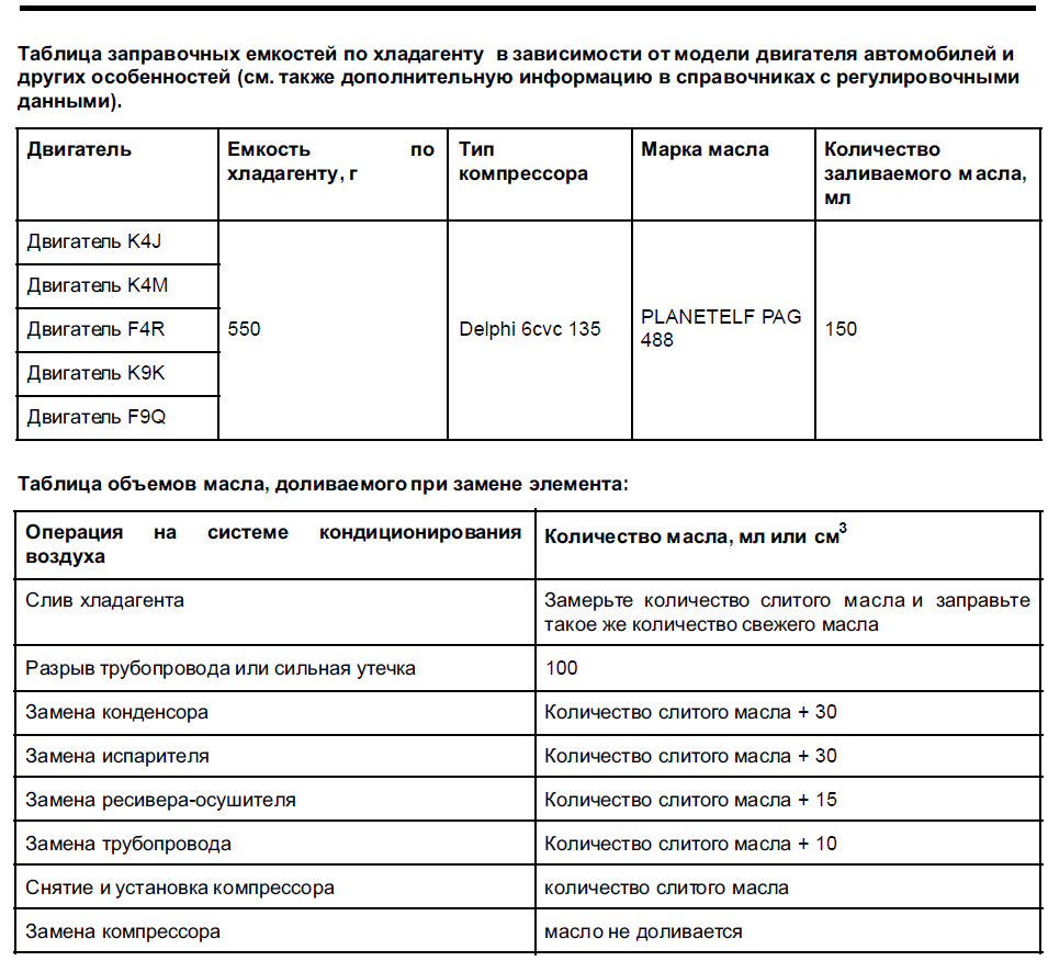

Пришел компрессор-слил с него масло.
Померил шприцем слитое-получилось 80 мл. По автодате-150 мл.
Сколько надо долить? Если в компрессоре масла нет, то в системе его видимо так же нет!?
Значит еще 50-60!?
Этот параметр задается на автоматической станции? Поеду завтра к коллегам-у них Бош.
Ну, и, сколько не искал-так и не нашел фильтра-осушителя!?
Облазил все-только бампер не снимал. В Диалоджисе так же не нашел.
Такое может быть?
Дата 11.07.2017 - 21:25
В радиаторе кондиционера должен быть.. По каталожной схеме,он есть??? Иногда встречается в виде баченка небольшого алюминевого. Меняется целиком с участками труб.
Как то так: http://zinref.ru/avtomobili/Reno/001_00_re...problem/222.htm
Star964
Дата 12.07.2017 - 09:09
г. Тамбов
Сообщений: 818
Пользователь №: 12023
На форуме с: 25.10.2008
Женя, оно обычно размазано тонким слоем по системе. Поэтому заправляется столько, сколько слито, плюс количество, слившееся при разгрузке системы. Если система разгружалась в "воздух", то где-то 15-20 грамм.
Но в твоем случае я бы посоветовал все-таки систему промыть и заправить маслом до нормы.
Фильтр-осушитель, как правило, интегрирован в конденсор (радиатор). В некоторых моделях меняется его катриридж, иногда замена только с конденсором.
