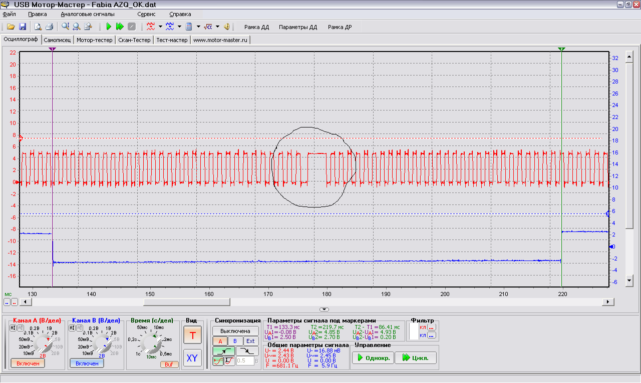

Здравствуйте, авто Fabia 1.2l мотор BZG, есть эталон у кого нибудь? Нужно проверить смещен распредвал или нет, нашел только AZQ, не знаю подходит или нет.

А на найденном AZQ выделенный момент смущает.

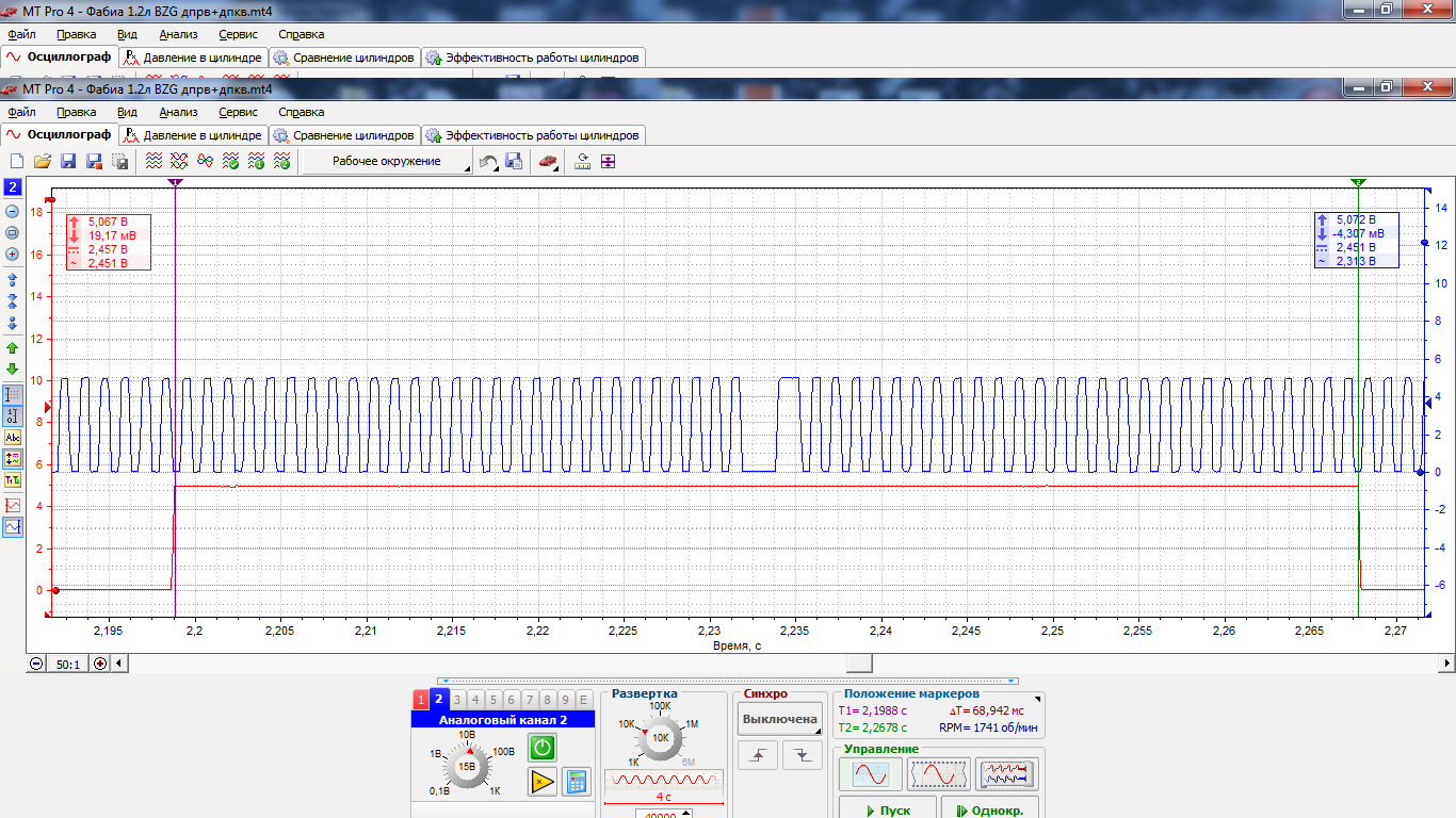

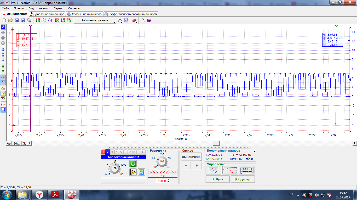

Передвинул осциллограмму.
Дата 26.07.2017 - 12:50
Сообщений: 727
В общем считал зубья на своей осциллограмме и на эталонной, пришел к выводу, если и есть растяжение то незначительное, на 100% конечно не уверен, не было таких двигателей.
Дата 26.07.2017 - 13:05
Я же написал 26 - 30 и у тебя 28, это норма.
Дата 26.07.2017 - 13:55

Я так понимаю, осциллка с М-лаба. На ней 30 зубьев, как раз предел (я бы уже эталоном не назвал). У тебя 28, как и говорит колдун. Практически идеальный вариант.

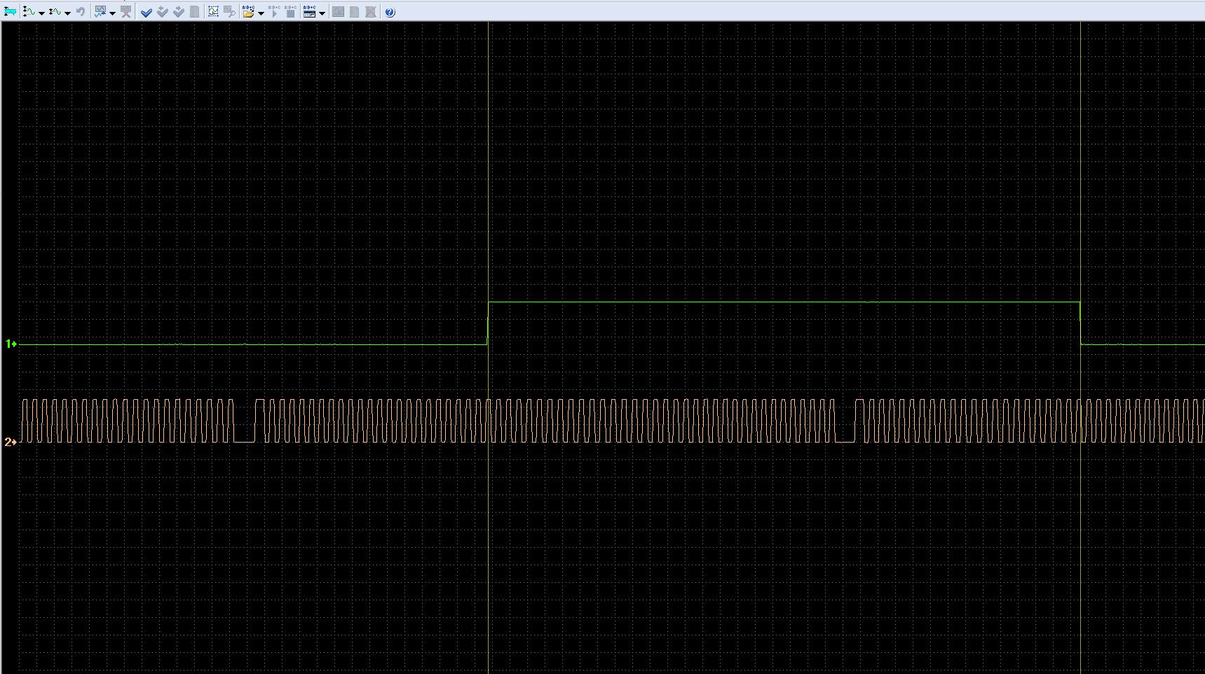

Вот пример, когда уже выбивает ошибку по синхре:
