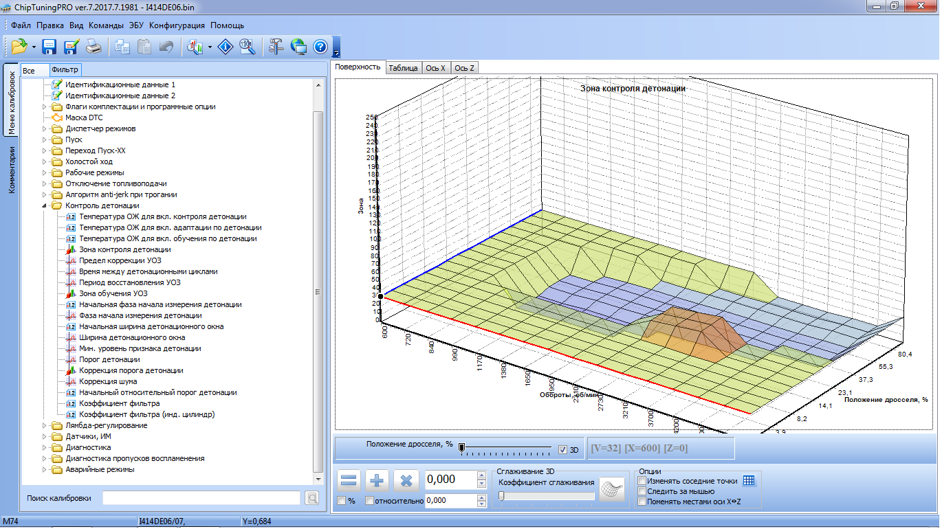

Калибровки зажигания в рабочих режимах:
Дата 27.07.2017 - 14:41
Калибровки касающиеся УОЗ, есть и в моментной модели:
Дата 27.07.2017 - 14:42
Естественно, есть они и в контроле детонации.
Всё это калибровки отображаемые CTPro в прошивке I414DE06. Подозреваю, что это далеко не все имеющиеся калибровки.
Я это к тому, что не всё там так просто.
