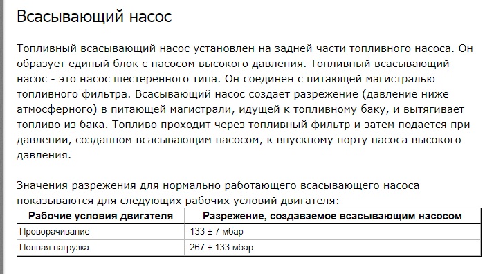

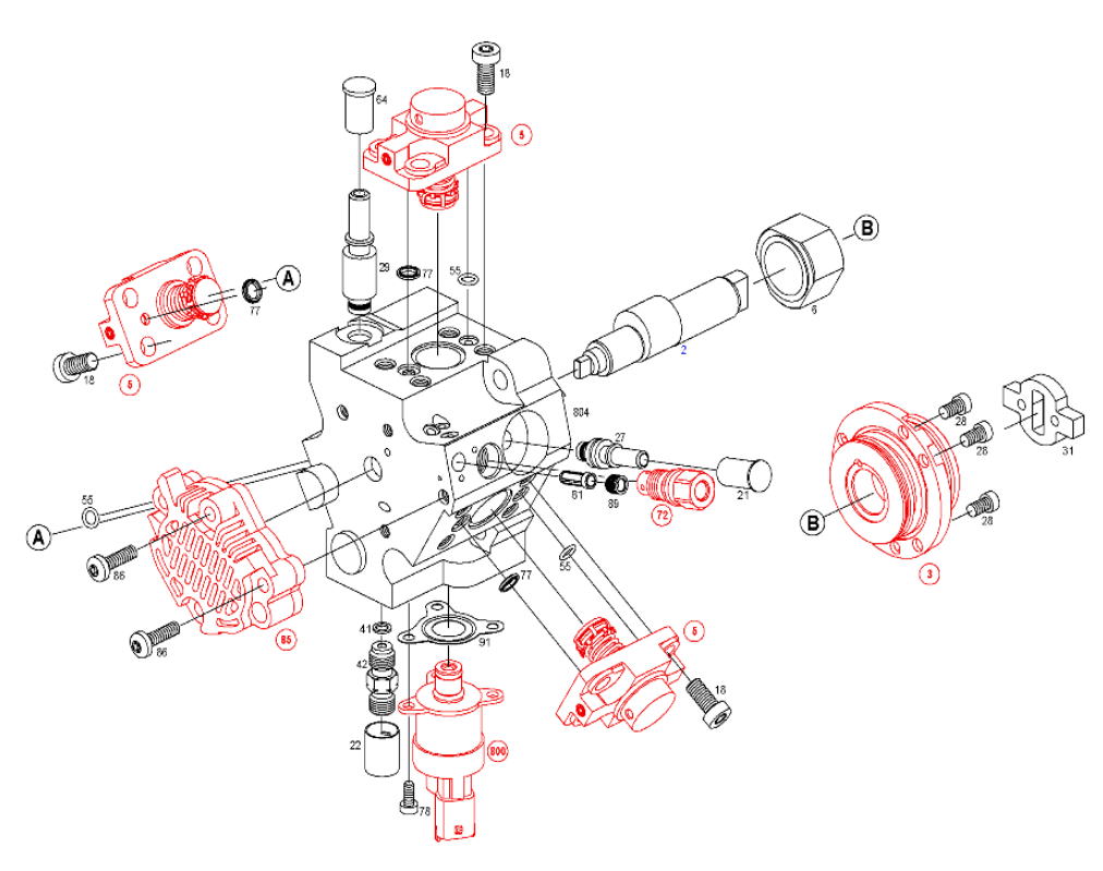

И опять ето чудо у меня.. У кого ЕSItronic работает скиньте расклад по запчастям на ТНВД бош 0445010139 насос подкачивающий,то качает,то нет. Разобрал а там переходные пластины привода насоса развалились. Ищу купить их отдельно,пока не получается..
Дата 18.07.2018 - 12:22
Не совсем понял.
На чертеже они есть ?
Дата 18.07.2018 - 15:37

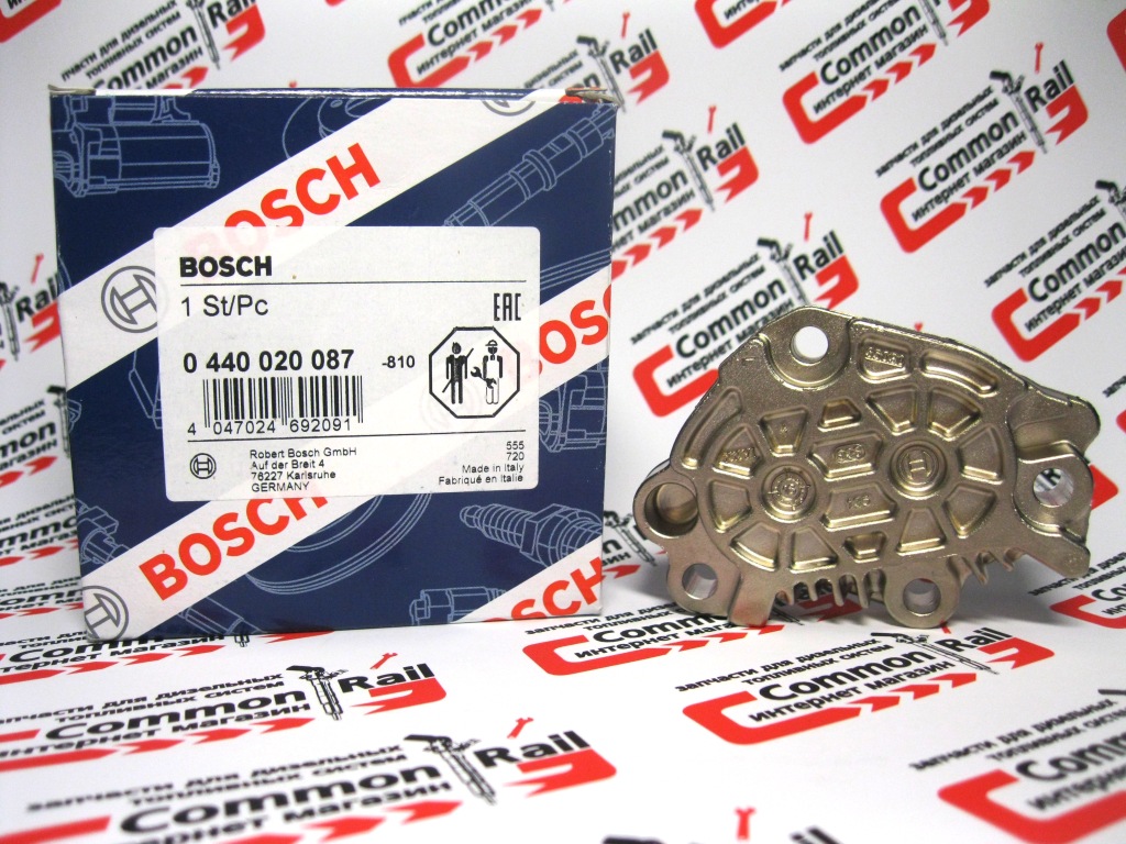

Нет их на схеме.. Они скорее всего идут с подкачивающим насосом. В шестерню насоса вставляются. Вот хотя бы каталожный номер этого насоса низкого давления.

Дата 18.07.2018 - 15:42
Цитата (submehanic @ 18.07.2018 - 14:22)
Не совсем понял.
Нет их здесь.

Дата 18.07.2018 - 16:03
0440020087 - ок. 14 тыр.

Насос низкого давления качает до 10 кг/см2. главное у него производительность. При включении зажигания эл.насос не начинает качать. а качать начинает при прокрутке стартера. а потом блокируется реле пока не выключишь зажигание.
