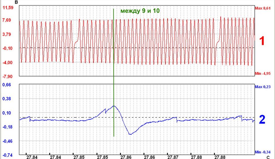

Притянули на веревке данную машину с пробегом за 200 тыс км. Искры нет совсем, на форсунки идет два импульса в начале прокрута, далее пусто. Снял осцилки ДПКВ и ДПРВ, по результату, и ,более, по пробегу приговорил цепь. Слесарь цепь поменял, хотя уверял, что и на старой метки были в норме, но машина заводиться не хочет. На четвертую -пятую попытку запуска выдает код P 0320. В потоке данных обороты двигателя видит порядка 200-220, но через полторы секунды скидывает на 0. Иногда может чуть подхватить, пару раз даже поработала около минуты, но параметры засечь не успел. Осциллку ДПКВ и ДПРВ прилагаю. Не моя - нарытая в сети, но у меня точно такая. Амплитуда сигнала ДПКВ - порядка 4 В. Смущает малая амплитуда сигнала ДПРВ - 0.4 В. За неимением подменного датчика поставил ВАЗовский ДПКВ - ничего не изменилось. Сигналы снимал и с датчиков и с разъема ЭБУ - отличий нет. Может, кто что подскажет... P.S. Иммо вряд ли причем, т.к. заглохла на ходу Присоединённое изображение (нажмите для увеличения) ![]() |

Попозже выложу остальные Как видно, повреждения задающего венца отсутствуют. Характерная деталь: при старте двигателя первая искра бьет безотносительно сигнала ДПРВ. даже когда он отсутствует. Следовательно, в формировании её ДПРВ участия не принимает. Присоединённое изображение (нажмите для увеличения) ![]() |

в автодате осциллок именно для этого движка нет, но для 1.4 присутствуют. Распиновка ЭБУ один к одному, думаю, что и все остальное то же самое. Так вот: действительно, вход ДПКВ от массы изолирован, а на входе ДПРВ один провод на массе. Так что с этой точки зрения все правильно. P.S. Полярность ДПКВ в порядке бреда менял. |

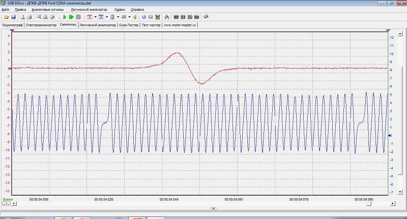

Слава, для этого мотора я осциллок много нашёл. Нашёл и то, что эти моторы начинают спотыкаться, когда РВ отстаёт примерно с 14-го зуба (см. скрины). Те, кто выложил ниже приведённые осциллки, утверждают, что с рабочих моторов. Да и я думаю, что 1-2 зуба так не повлияли бы на запуск. Та, что нашёл ты: Присоединённое изображение (нажмите для увеличения) ![]() |
