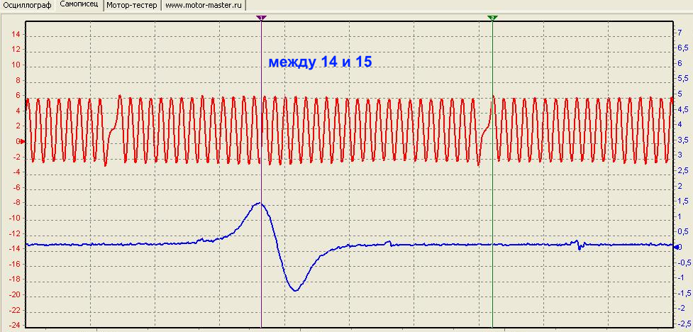

Цитата (submehanic @ 2.08.2017 - 11:35)
Нашёл и то, что эти моторы начинают спотыкаться, когда РВ отстаёт примерно с 14-го зуба
Всего лишь неустойчивый холостой ход

Цитата (submehanic @ 2.08.2017 - 13:51)
Но на твоём скрине уж больно "кривая" осциллка РВ.
Юра, это наводки от зажигания. Просто с таким размахом сигнала, их сильнее заметно, чем на остальных осциллограммах.
А вот почему такая малая амплитуда ДПРВ? 5 кОм не должны так просаживать её.
А Форды без ДПРВ работают? Или как Ниссаны? Я правда ни разу не сталкивался.

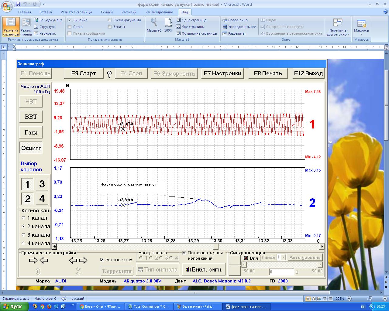

Star964
Дата 2.08.2017 - 18:41
г. Тамбов
Сообщений: 818
Пользователь №: 12023
На форуме с: 25.10.2008
Вот картинка начала удачного пуска

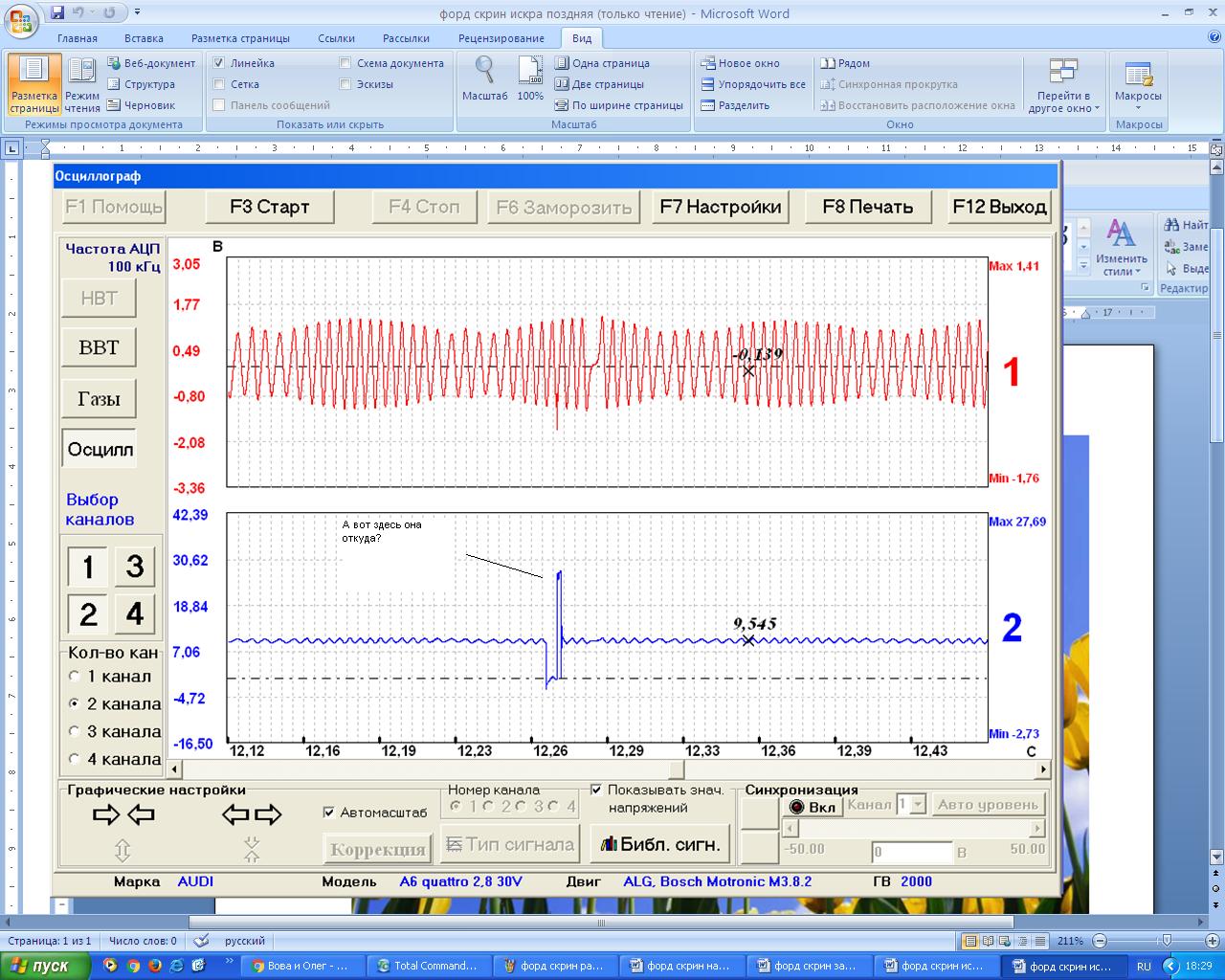

Star964
Дата 2.08.2017 - 18:42
г. Тамбов
Сообщений: 818

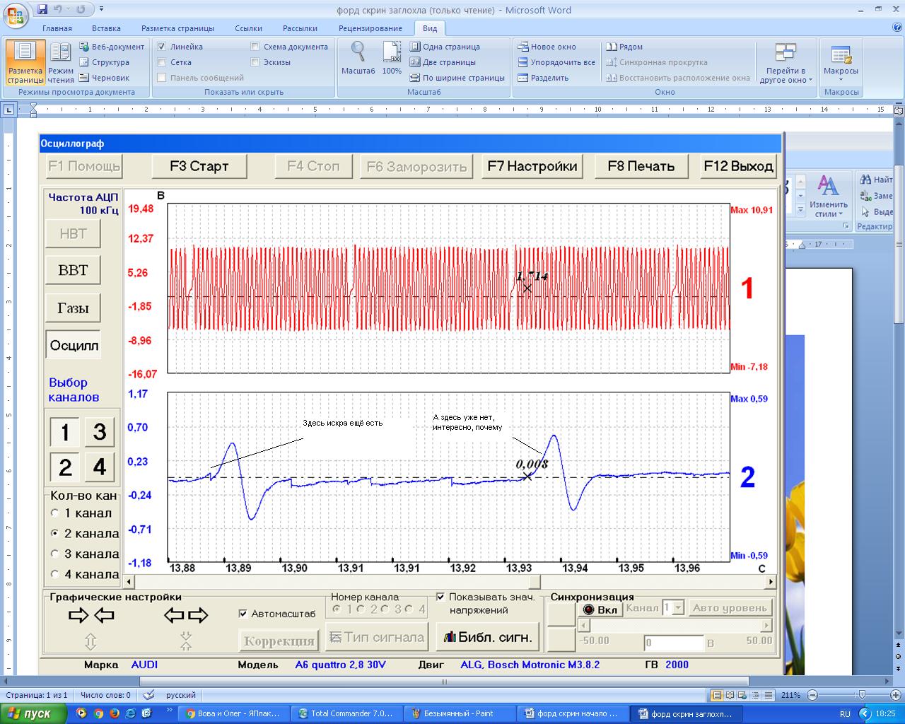

А потом начались вообще чудеса
Star964
Дата 2.08.2017 - 18:44
г. Тамбов
Сообщений: 818

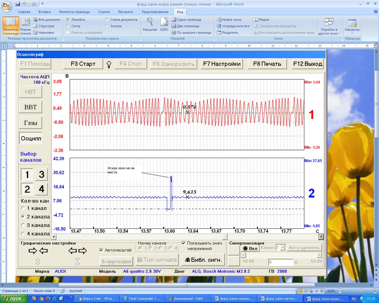

И ещё
Дата 2.08.2017 - 20:44
Осциллка искры с первички ?
