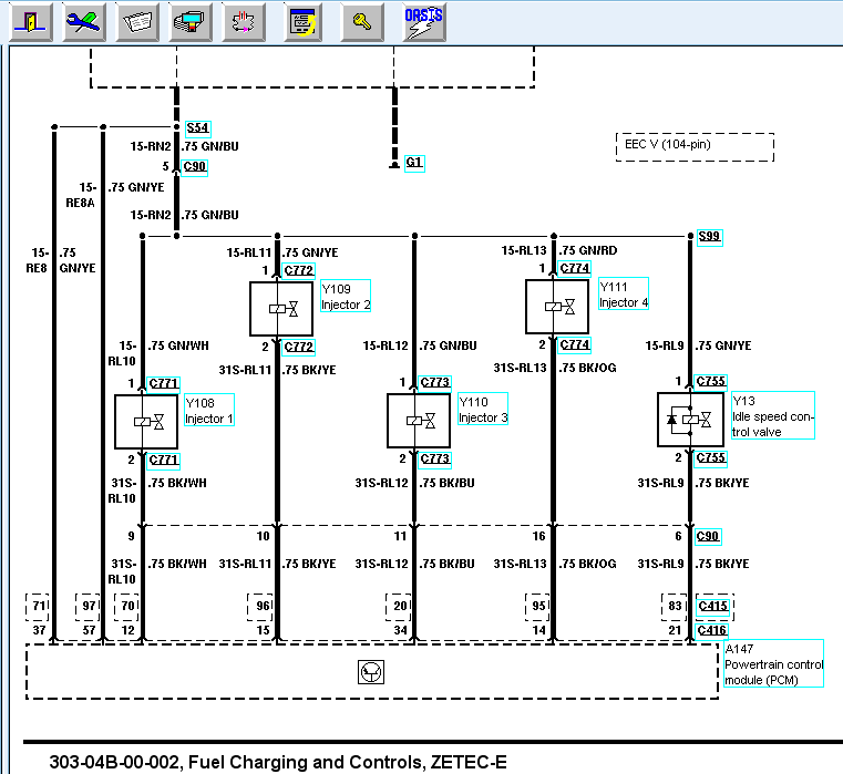

P.S. Схема эта ? Попробуй отдельно РХХ откинуть.

Форсунки по сопротивлению все одинаковые, виткового или заклинившей нет ?
