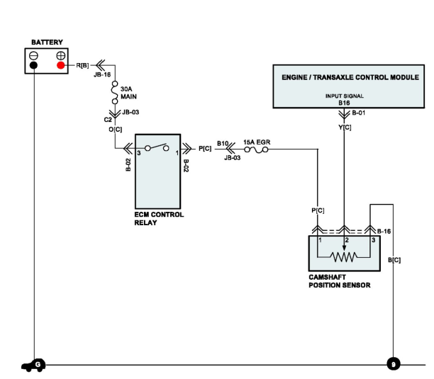

С чего все началось??? Что делали до этого с ДВС?? Когда последний раз меняли ГРМ??7 Конкретно интересует ГРМ,потому как могли все сделать криво и при эксплуатации в течении года почти, перетерло провод ДПКВ и стала плохо заводится и в итоге совсем перестала мычать. |

Ошибка не причина, а следствие. Проверьте метки ГРМ. |

| evgen58 |
Дата 7.08.2017 - 11:54

Тут вариантов немного - нет питания датчика -датчик неисправен -обрыв сигнального провода к ЭБУ -отлом задающего шпенька на РВ (впрочем, это уже экзотика) Иммо я бы не стал ковырять, т.к. при несчитывании ключа KIA даже не подхватывают - все ж не фольксваген. |
