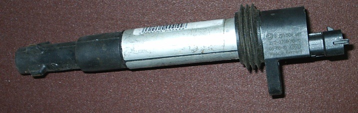

Цитата (Star964 @ 10.08.2017 - 16:34)
Странно...
А я их каждый день меняю на приорах, в частности, и многих прочих. И знать не знаю, что их давно больше нет.
...ты про сдвоенную катуху с трёхконтактным разьёмом , которая крепится внизу на блоке на старом моторе? ... так это ж ахаизм уже!
... Надеюсь не этот индивидуальный модуль зажигания ...отдельной катушкой называется?...
... С другой стороны ... может уже и начали делать ... приоры у меня всё реже ... фольксвагены , всё чаще...

Цитата (BBM @ 10.08.2017 - 16:22)
Коллега , Вы погорячились немного , там в этом случае высоковольтная часть вылетает
... САМ модуль катухи! Или как стар964 его точнее называет модуль зажигания : коммутатор ( в данном случае только выходной ключ ) + катушка...
(катух отдельно уже давно нет...)
Кому как слаще,тот так и обзывает,если я назвал модуль,значит вылетел модуль, а ЭБУ каким-то чудом пронесло. Первый случай на шевроле ланос,а второй на опель астра Н,третий на ниссан примьере и четвертый на миц.галант но это уже не модуль,а индивидуальная КЗ.. А сколько случаев с ВАЗами так и никаких пальцев не хватит.
Витя, терминологию обсуждать не будем, но вот это как раз и есть катушка, ибо, кроме двух обмоток больше ничего в ней нет.
В предмете обсуждения же, кроме обмоток находится ещё и силовой коммутатор. Поэтому, строго говоря, он является модулем зажигания.
А по поводу архаизма DIS систем можно опять же-таки поспорить, ибо движки 21114, 21116, К7М, и прочие никто с конвейера убирать пока не собирается.

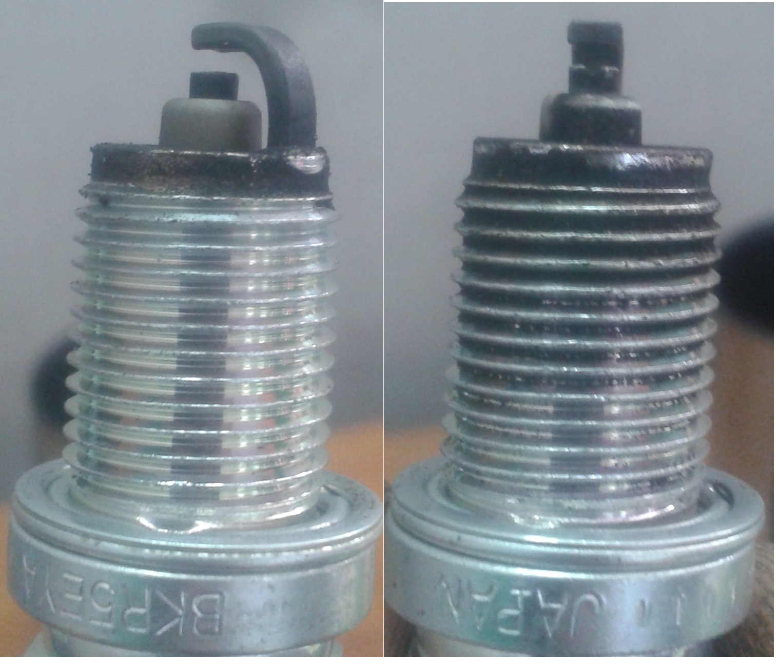

Доброго здравия всем.
Отчитываюсь:
Решил я измерить компрессию по совету Василича. Пытаюсь вкрутить компрессометр – не вкручивается. Пробую в другие цилиндры – вкручивается. Заглядываю в колодцы и вижу, что свечное отверстие в 3-м цилиндре гораздо больше отверстия в 4-м. Нутрометра нет. Замеряю диаметр резьбы свечи и диаметр резьбы компрессометра. Свеча – 13,9 мм, комрессометр – 13,5 мм. Получается, что диаметра свечи еще хватает, чтобы зацепиться за резьбу, а диаметра компрессометра уже нет.
Рассматриваю внимательно свечи и обнаруживаю, что резьбы трех свечей чистые, а резьба свечи 3-го цилиндра в нагаре. Получается, что свеча как бы изолирована от двигателя. Отсюда и высоковольтный пробой, убивающий драйвер. Считаю, что необходима замена ГБЦ либо ввертыши для решения данной проблемы.
Раньше вообще никогда не обращал внимания на диаметр отверстия и состояние резьбы свечи, теперь учту и буду применять в работе. Первый раз он такой первый раз.
Спасибо Вам всем за помощь огромнейшее!!!

Star964
Дата 11.08.2017 - 08:56
г. Тамбов
Сообщений: 818
Пользователь №: 12023
На форуме с: 25.10.2008
Все это хорошо, только из-за нагара на резьбе увеличенного сопротивления искрового промежутка никак не может быть. Как бы ни был загажен контакт в резьбе, но сопротивление этого перехода пренебрежимо мало по сравнению с сопротивлением искровых зазоров.
Так что считаю версию вылетевшего модуля единственно правильной.
Дата 11.08.2017 - 09:05
Почему Вы так думаете? Если свеча не контачит с блоком, стало быть искра бьет не на юбку свечи, а на корпус ГБЦ скорее всего. Кто ей мешает в таком случае и катушку прошить до эбу раз/другой? Тем более, что катушку местами я менял, но пробой остался все равно в третьем цилиндре.

Если свеча не пробивает капот, значит контакт - таки есть.
Дата 11.08.2017 - 11:59
"Garanat", строго по последовательности действий связанных с заменой катушек и проявлением неисправности сказать что либо трудно. Однако, то что в колодце третьего цилиндра присутствуют стекания ВВ однозначно. Смысл этого явления кроется не в плохом контакте по резьбе, а в попадании продуктов горения в колодец из камеры сгорания. Хлопком этот дым с примесями загоняет и в самые-самые "интимные" места ИКЗ и именно по этой саже и начинается стекание ВВ на "массу" ГБЦ.
Раздолбали резьбу... редиски.... (а точнее один раз не по резьбе, тупо, до середины крутили свечу, затем вывернули, стряхнули алюминий, и перезатянули).
