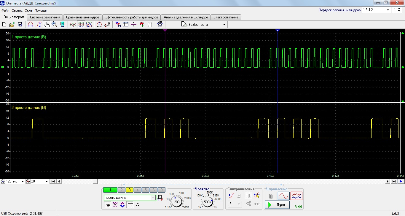

на картинке синхра ДКПВ/ДПРВ с горячего мотора.
Цепь. Пол зуба отставание (15 гр).

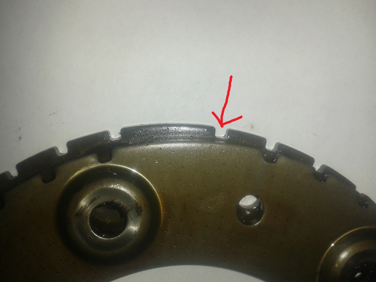

Приехала снова. Машин зимой не завелся, видимо свечи залило и хозяин решил сменить свечи. В 4-м цилиндре, где резьба была раздолбана, вкрутил свечу супротив резьбы. Все, финит а ля комедия, либо ввертыш, либо новый ДВС, Решили взять новый ДВС. Промахнулись, однако - взяли ДВС от 2003 года. Как оказалось, в 2003 году данный авто был переработан: электронная ДЗ, другая топливная рейка/станция (давление 3,5 вместо 2,2), сигналы на приборную панель по CAN.
С механической стороны я так и не понял в чем отличия, хотя особо и не искал, окромя маркерного диска. На старом ДВС 17 зубов на диске, на новом - 16. Фото прилагаю для истории, может кому пригодиться.
