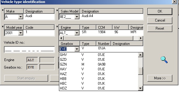

Дата 13.08.2017 - 19:55
В эльзе только на англицком
Присоединённый файл ( Кол-во скачиваний: 12 )
Присоединённый файл  Printing_from_Tmplt6.pdf
Дата 13.08.2017 - 19:59
Если с определением названия вариатора не накосячили??? Они все почти 01J и есть еще 4тая буква либо цифра,а самое важное это первый столбец 3 буквы..
