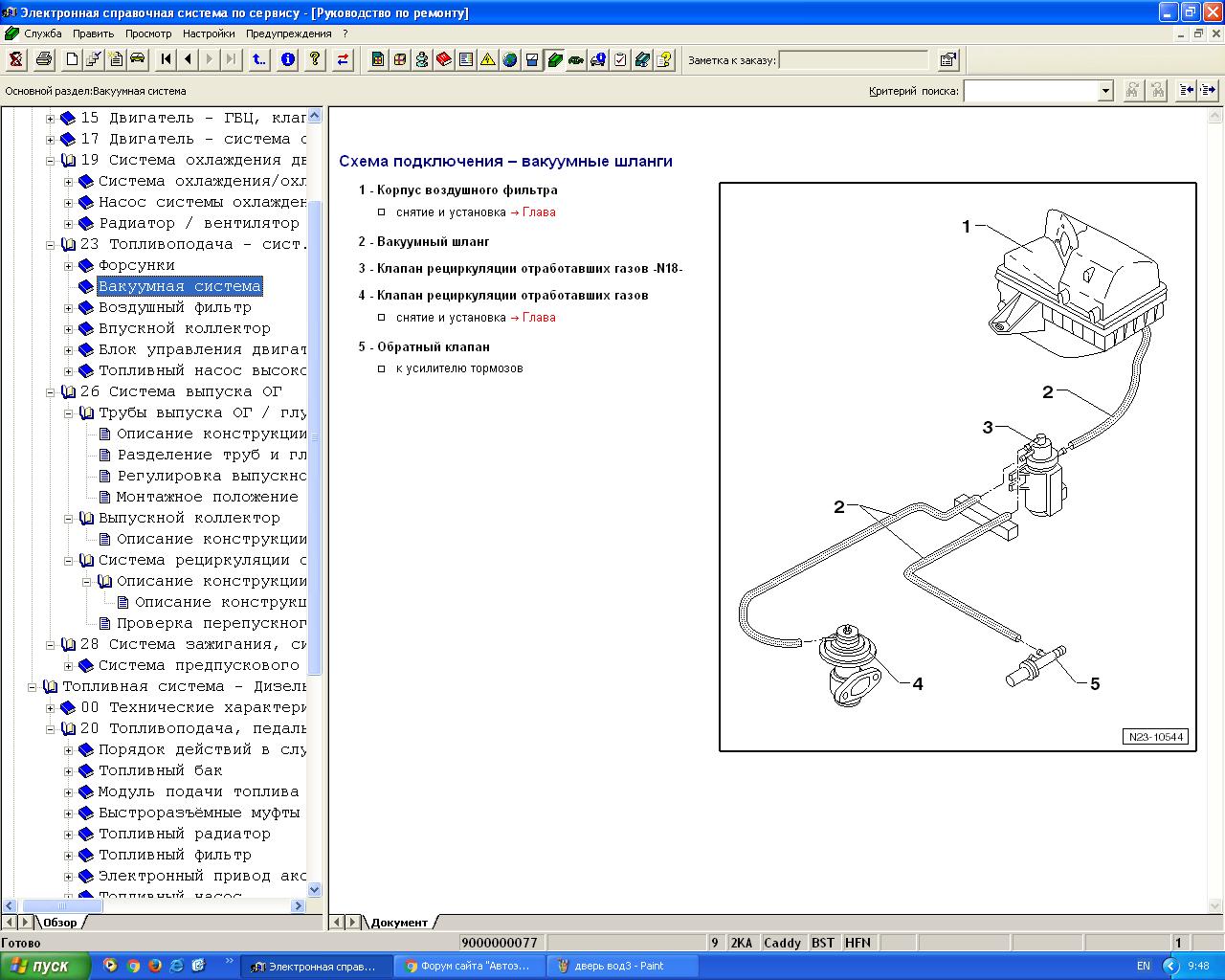

Ошибка по EGR- нужна схема разводки шлангов от управляющего эл./магнитного клапана.

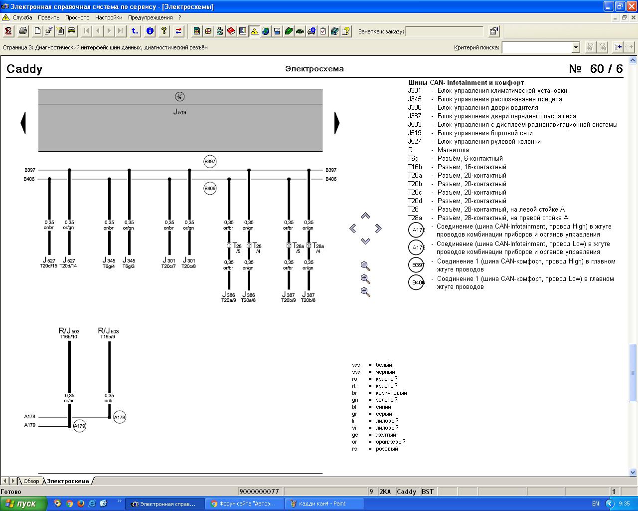

Куча ошибок по CAN – схема CAN.

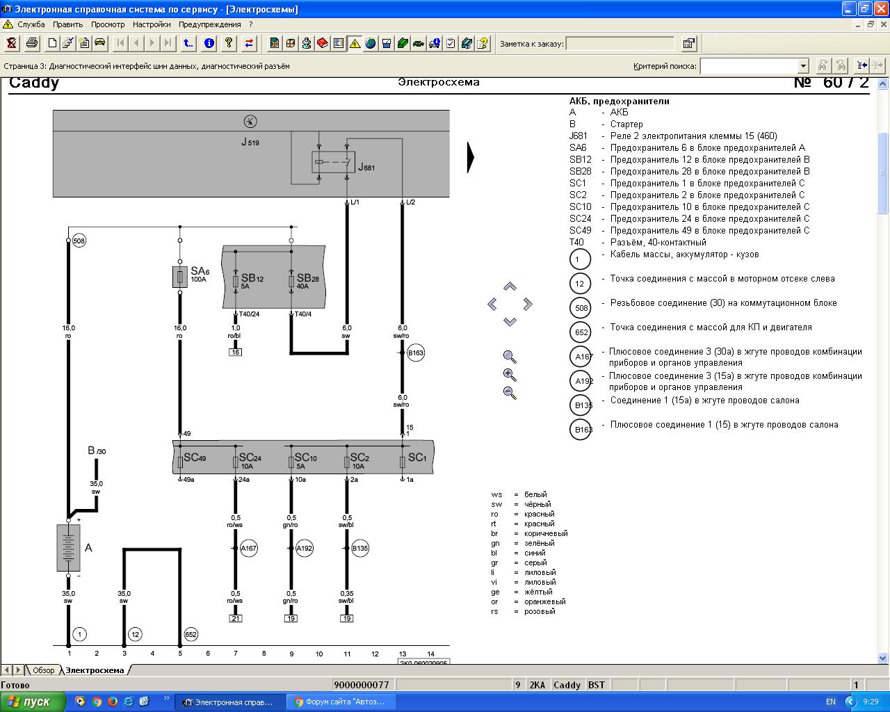

Юра, выкладываю поочередно сканы
Star964

2. Кан
Star964
Дата 17.08.2017 - 09:31
г. Тамбов
Сообщений: 818
Пользователь №: 12023
На форуме с: 25.10.2008
3. Кан
Star964
Дата 17.08.2017 - 09:32
г. Тамбов
Сообщений: 818
4.Кан
Star964
Дата 17.08.2017 - 09:33
г. Тамбов
Сообщений: 818
5.Кан

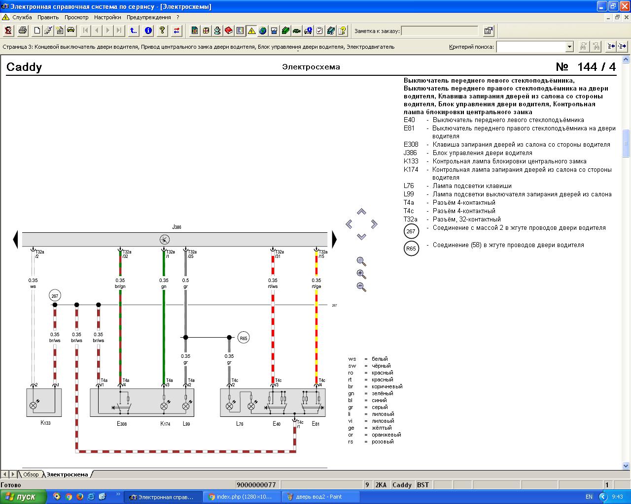

дверь водителя 1
Star964
Дата 17.08.2017 - 09:39
г. Тамбов
Сообщений: 818
дверь водителя2
Star964
Дата 17.08.2017 - 09:41
г. Тамбов
Сообщений: 818
дверь водителя3

ЕГР
Star964
Дата 17.08.2017 - 09:48
г. Тамбов
Сообщений: 818
впуск. Что нужно ещё , пиши, дополню по мере возможностей.
