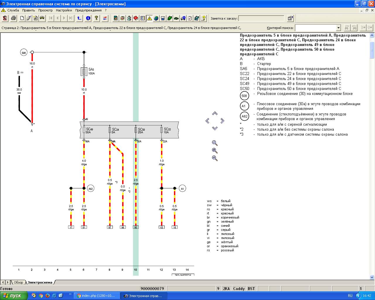

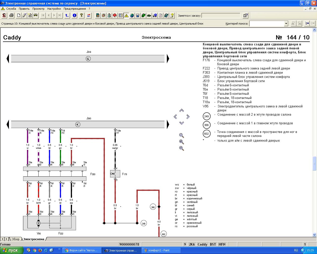

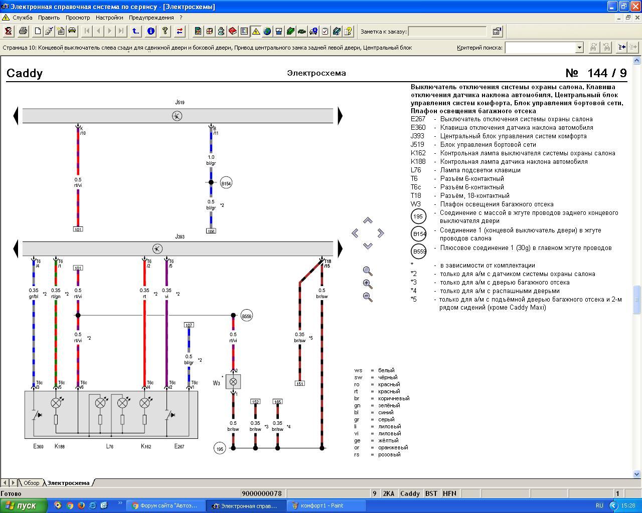

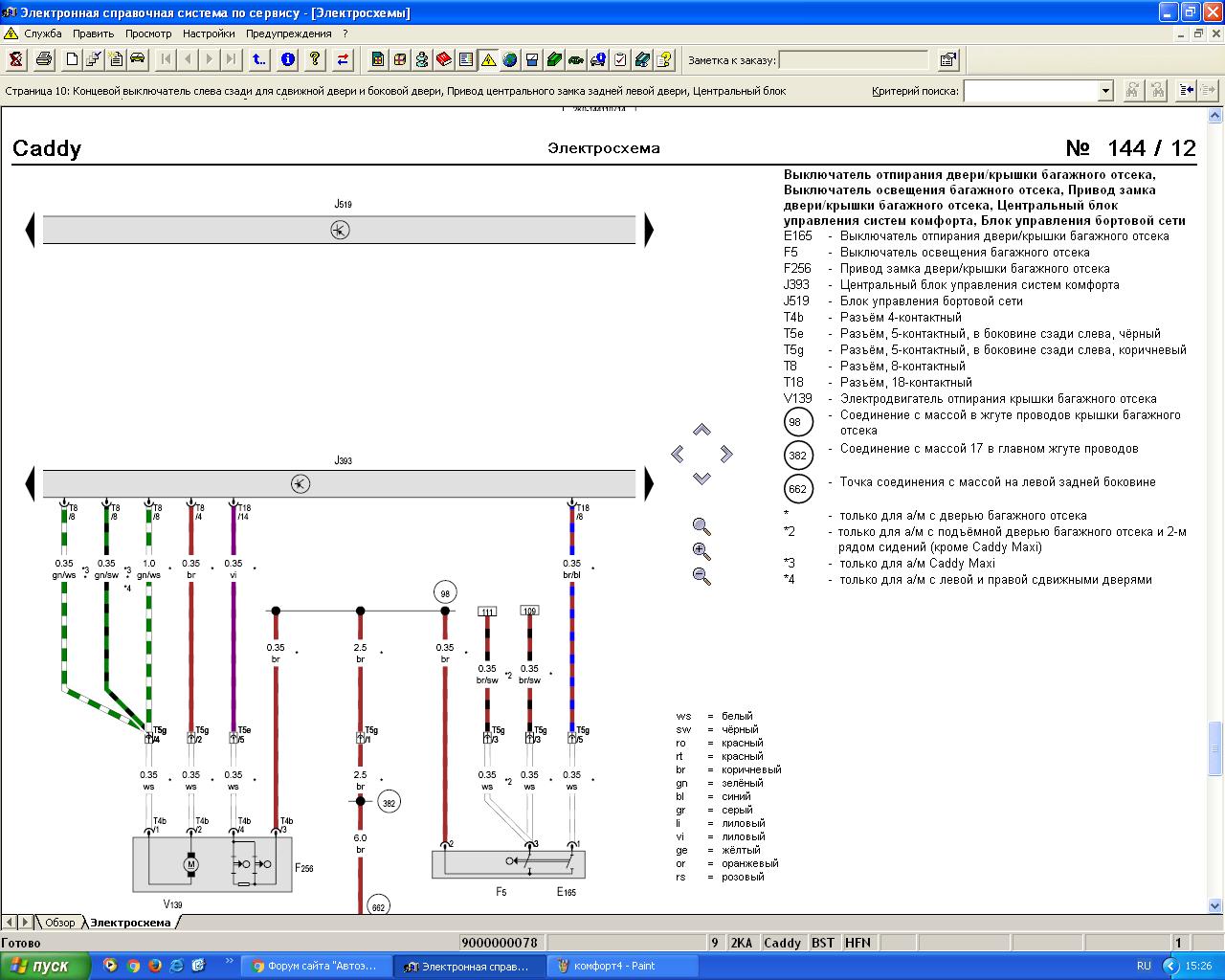

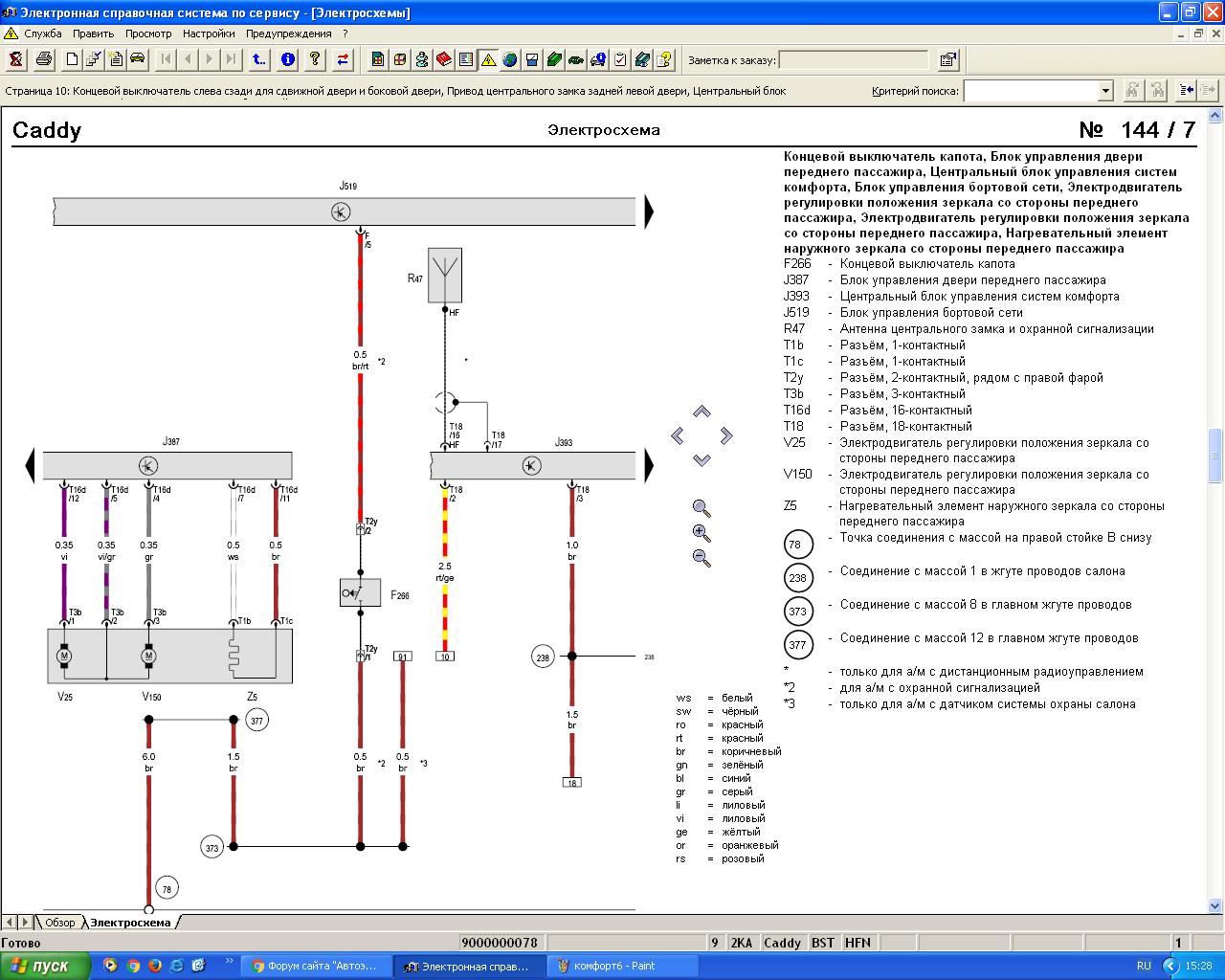

Нужна распиловка блока комфорта J393 и схема с назначением салонных предохранителей.
Star964
Дата 17.08.2017 - 15:29
г. Тамбов
Сообщений: 818
Пользователь №: 12023
На форуме с: 25.10.2008
Юра, всё, что в Эльзе нарыл. Таблицы распределения питания потребителей нет, а схема разводки питания слишком длинна и совершенно неинформативна.

комфорт2
Star964

комфорт3
Star964

комфорт4

комфорт5

комфорт6
Также, как и в ведомой диагностике - просто картинка с нумерацией предов kto1.gif .
Слава, еще раз спасибо, буду ковырять в перерывах между боями (приезжает на полчаса-час ко мне в цех на работу laugh.gif ).
С кодировкой блока борт сети разобрался - здесь он воспринимает кодировку по выбору опций или просто ручной ввод заранее известного кода. После подтверждения "Ok" , запоминает как родной.
На блок комфорта тупо нет питания. От него большинство бед по связям с другими модулями. Вызвонил все клеммы салонного блока предов на него - результат нулевой. Надеюсь схемы помогут.

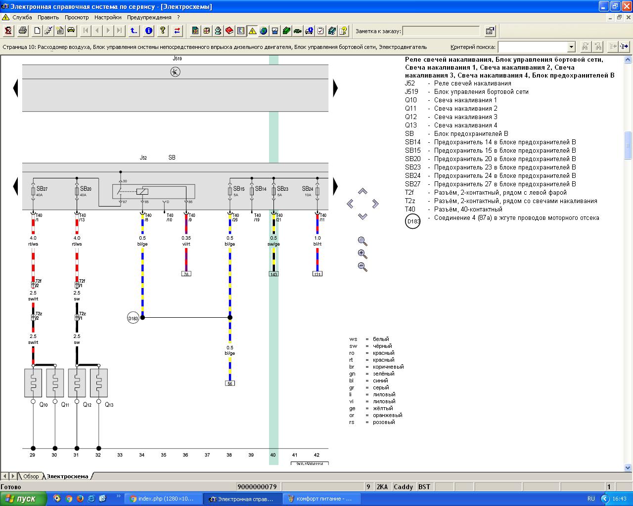

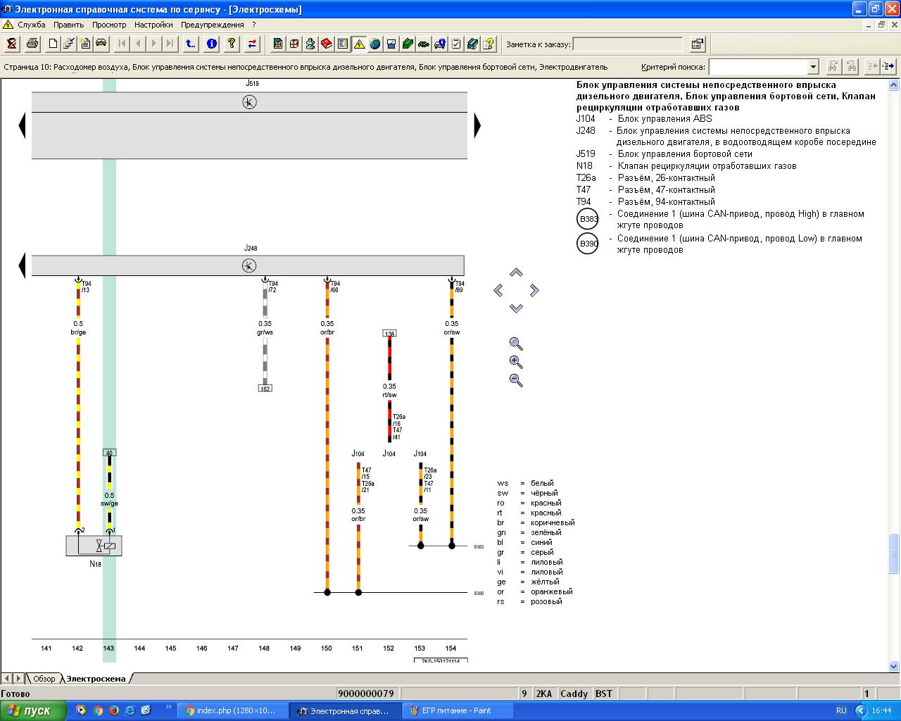

Слава, если можно ещё электрическую часть EGR 199.gif .

Не вопрос. Держи:
Star964
Дата 18.08.2017 - 16:45
г. Тамбов
Сообщений: 818
питание клапана

Недостающая часть питания блока комфорта
