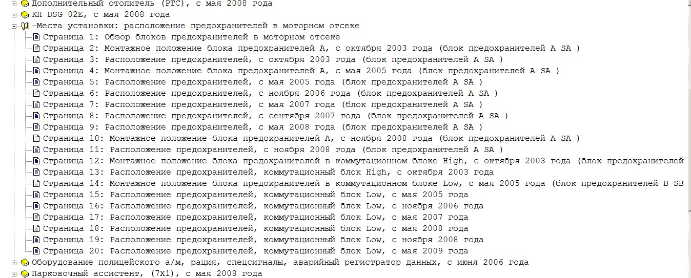

Да, Жень, приедет на следующей неделе. Только салонного блока здесь нет.
Дата 19.08.2017 - 11:59
Дата 19.08.2017 - 12:06
Нашел.. что-то.. Если тот ? можно еще поискать на англицком схем гораздо больше..

Дата 19.08.2017 - 12:52
О, оно самое. У него там половины предов нет.

Приехал наконец-то (после командировки).
С модулем комфорта, как и предполагалось, всё дело было в блоке салонных предов. Умники вштырили предохранитель питания модуля в 53-е гнездо (т.е. для машин до ноября 2007 г.), а этот 2008-го и питание на модуль уже с 50-го преда tema.gif . Часть предов потеряли. Какого х@ра при замене мотора они туда лазили. Все двери, стёкла, замки, транспаранты заработали. Только ключ пришлось "привязать".

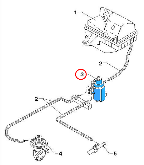

А вот с EGR непонятки полные. Ошибка появилась после замены мотора. Лягушку EGR переставляли со старого. Эл./магн. клапан управления лягушкой N18 остался от старого (висит на панели кузова). Проводка, предохранитель целые, питание приходит. Ошибка стирается. Со сканера тесты проходят без замечаний - клапан щёлкает, каналы перекрывает. При этом ошибка не фиксируется. стоит покататься около часа - вываливается ошибка - обрыв эл. цепи клапана именно N18, статус - постоянно blink.gif .
Чё-то не вкуриваю пока ...
Дата 22.09.2017 - 10:31
Если ЕГР управляется ЭМК по вакуму,то может мембрана пересохла и вакум не держит. Хотя если все же обрыв,то скорее всего ЭМК pop.gif ,Попробуй на холодном ДВС нагреть его феном..

Продолжение... Вчера приехал с б/у клапаном, почти новым.
В течение часа переставлял, проверял, стирал, заводил, катался ......
На выходе: ошибка P0403 (та же) стирается и появляется в памяти сразу же после передёргивания ключа зажигания (на обоих клапанах). Чек вываливает после трёх-четырёх запусков. Оба клапана исправны. Машинка едет хорошо. А главное, в параметрах изменения работы EGR непрерывно показывает ... stena.gif

Женя, там один управляющий электромагнитный клапан. Что новый, что старый - рабочие. А ошибка по обрыву электрической цепи - 2 провода всего.
Дата 18.01.2018 - 14:56
ЕГР получается механический, а это типа (трансдуктор) да еще и 2х ходовой получается. А что там у него с мембранами,вакум то он держит??? А то если вакум не держать,то и мозг как-то вычисляет ошибку по обрыву контакта??
