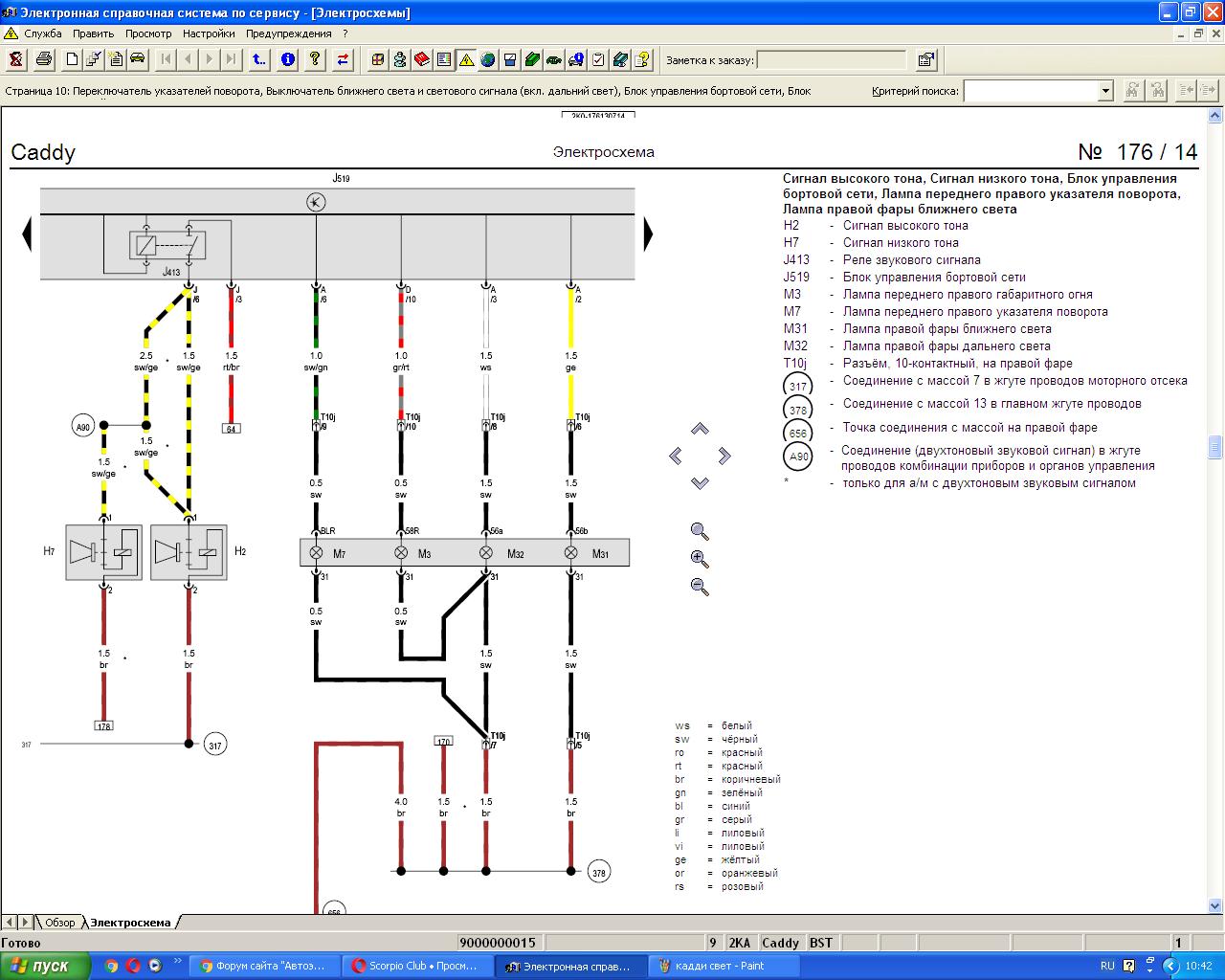

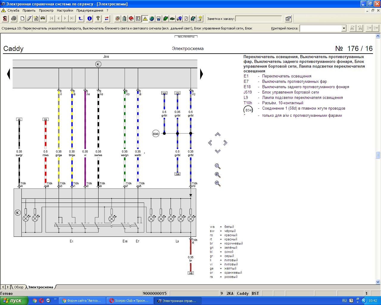

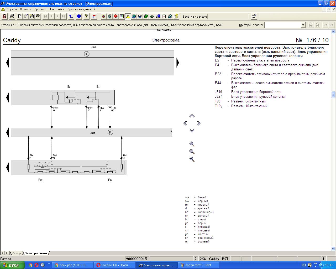

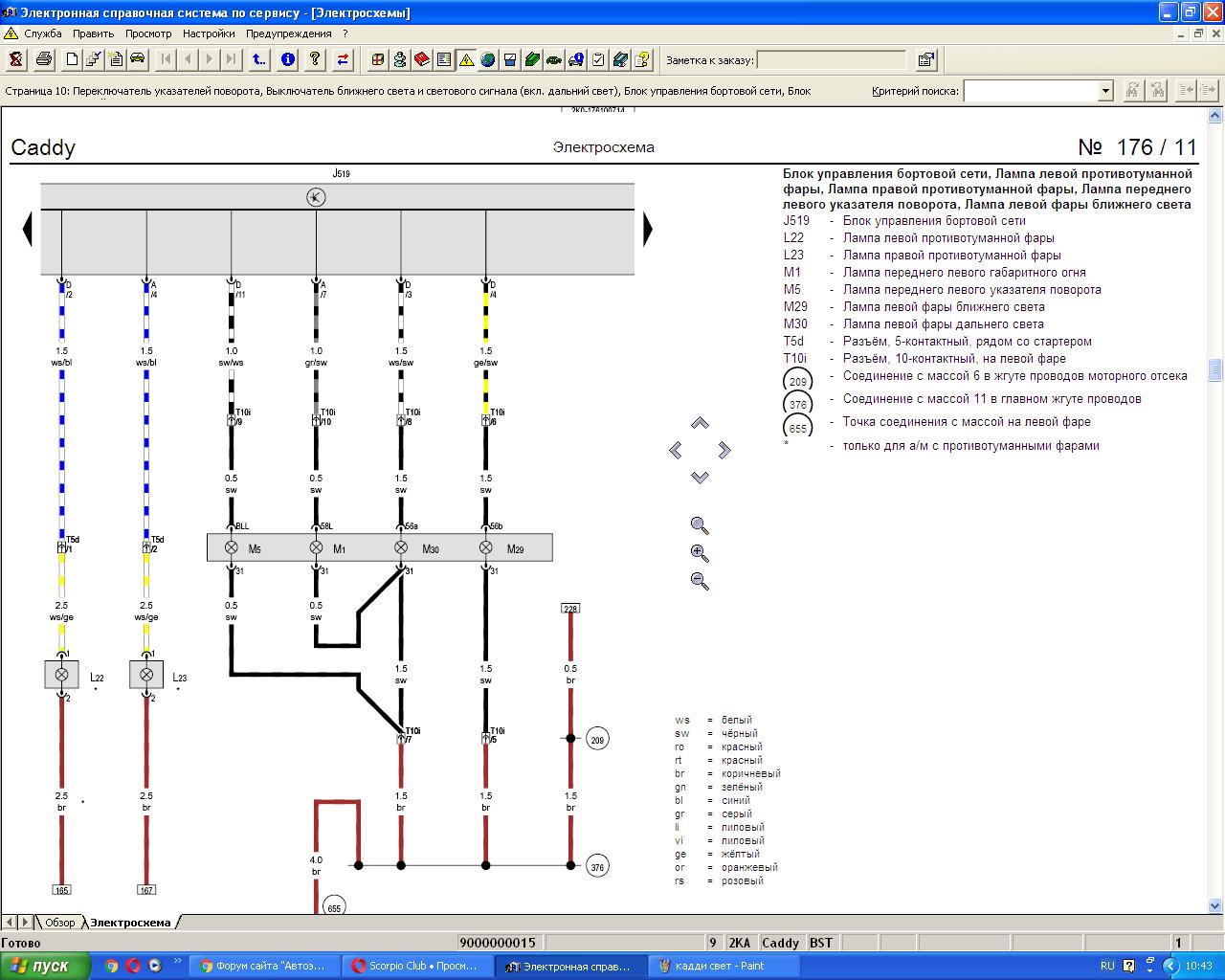

Просьба, киньте схемку ближнего/дальнего света (не машина, а головняк один).

Юра, ещё актуально?

Да, конечно ! На днях подъедет.
