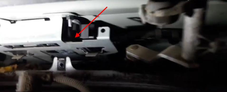

Как это выглядит на самой панельке???
На ходу- перестает выдавать- переключеия по 2 и 4 передаче, а на хх на стоячем авто при включении 2 и 4 включается задний ход фоарь.

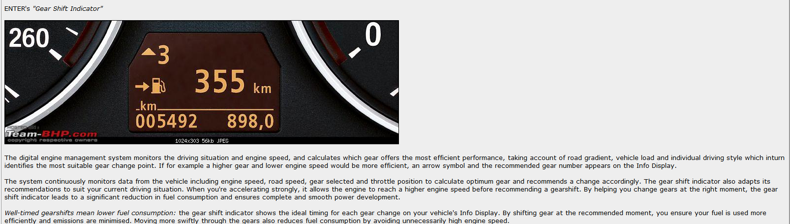

Цитата (endru @ 12.04.2019 - 08:16)
как этот гад с мкпп видит переключение передач, на приборную панель выносит подсказку??
"Цифровая система управления двигателем контролирует ситуацию вождения и частоту вращения двигателя и вычисляет, какая передача обеспечивает наиболее эффективные характеристики, принимая во внимание уклон дороги, нагрузку на автомобиль и индивидуальный стиль вождения, который в свою очередь определяет наиболее подходящую точку переключения передач. Если, например, более высокая передача и более низкая частота вращения двигателя будут более эффективными, на информационном дисплее появится символ стрелки и рекомендуемый номер передачи.
Система постоянно отслеживает данные с автомобиля, включая частоту вращения коленчатого вала, скорость движения, выбранную передачу и положение дроссельной заслонки, чтобы рассчитать оптимальную передачу и рекомендует соответствующее изменение. Индикатор переключения передач также адаптирует свои рекомендации к вашей текущей ситуации вождения. Когда вы сильно ускоряетесь, это позволяет двигателю развивать более высокую частоту вращения, прежде чем рекомендовать переключение передач.

Юра -дефект был в механизме переключения передач-, разбита втулка, что приводило к непроизвольному включению датчика задней передачи. bye.gif

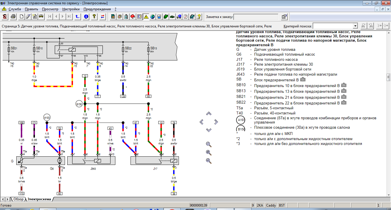

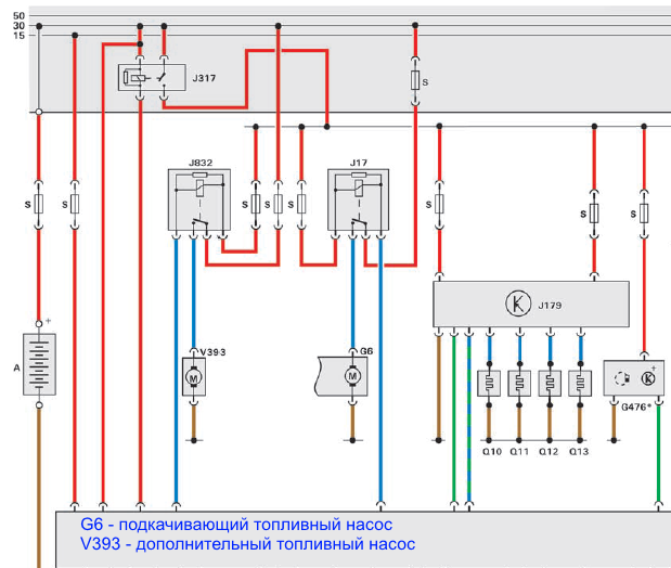

VW Caddy 2k, 2009 год, мотор BST 2.0 SDI, атмосферник.
Парни, у кого Эльза под рукой, киньте схемой подключения подкачивающих топливных насосов. Не могу определиться - конкретно на этом ведре один или их два. Проблема с запуском после стоянки.

LVChebakov
Дата 19.01.2020 - 15:07
Украина г. Лисичанск
Сообщений: 285
Пользователь №: 24188
На форуме с: 3.09.2012
Один похоже.
Дата 20.01.2020 - 12:18
Цитата (LVChebakov @ 19.01.2020 - 15:07)
Один похоже.
Спасибо. Это хорошо.
А то иногда на 2-х литровых такие попадались

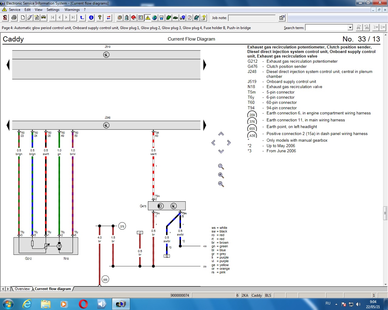

VW Caddy, мотор BLS 1.9 TDI, 77 kW, 2006 год.
У кого есть живая "Эльза", нужен кусок схемы ЭБУ-EGR - 5 проводов.
Star964
Дата 22.05.2021 - 09:09
г. Тамбов
Сообщений: 818
Пользователь №: 12023
На форуме с: 25.10.2008
Вот это? Держи, Юра...
Дата 22.05.2021 - 12:39
Да, Слава, оно.
