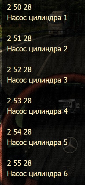

Своя диагностика показала ошибка в блоке PLD 2 5028 насос цилиндра 1..
А форсунка-это обычная механика и ни каких проводов.. Что из себя представляет насос и вся топливная система ?? Есть ли у кого более подробная информация по этому мерсу?? Данных более точных по мотору нет,кроме как V образная 6ка.
По каким признакам эти ошибки определяются???

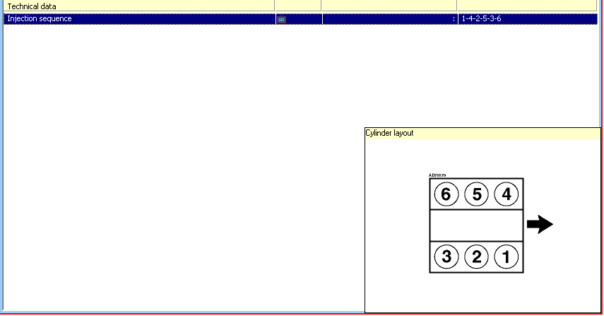

...мне даёт вот такие параметры с картинками :
Присоединённый файл ( Кол-во скачиваний: 9 )
Присоединённый файл  esia.pdf

... ошибки :
Присоединённый файл ( Кол-во скачиваний: 6 )
Присоединённый файл  ____________________________.pdf
Дата 21.08.2017 - 15:01
Спасибо.. Интересно,какому мудаку пришло в голову 1 вый цилиндр на втором шатуне от носа КВ.. Ну да пусть будет так..

... С права по ходу нечётные спереди назад с 1-го по 3-й , слева по ходу чётные ... Дублирую картинку из даты...
Дата 21.08.2017 - 15:47
Да понятно и там все было.. Просто обычно счет идет по КВ от 1вой коренной шейки, а тут как всегда через жжпу.. 1 шатун=4 цилиндр ну и т.д.
