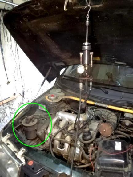

Зашла тут по случаю машинка (фото). При проверке на подсосы воздуха дымогенератором оказалось что клапан адсорбера просто не держит... т.е. абсолютно. На всякий случай бачек адсорбера обозначен зеленым кругом (вдруг иностранец какой в тему зайдет smile.gif ).
Дата 26.08.2017 - 11:05
Дым же из бачка шпарил как из самовара... на фото дым получился не очень, но с таким отказом клапана столкнулся впервые.

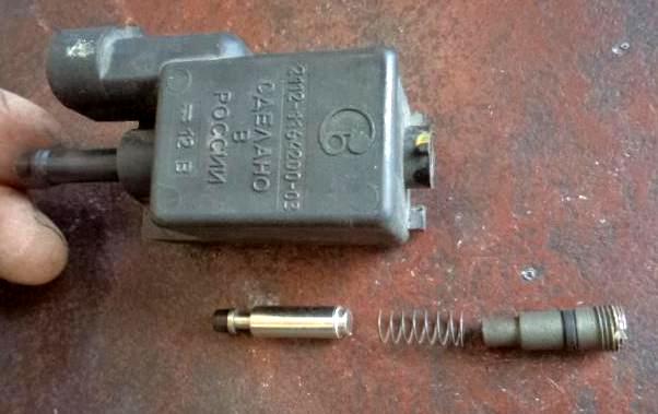

Клапан заменил на новый. Ни разу еще не доводилось менять, хотя были случаи "под замену", но "наш" человек за неисправность это не считает. В этот раз эффект был убедителен и клапан был приобретен без лишних разговоров. Из неприятностей нового - стрекот уж сильный. Старый же остался мне "для опытов". Вот он на фото:
Дата 26.08.2017 - 11:14

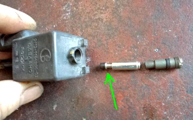

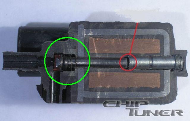

"Сломав" заливку винта и выкрутив его, аккуратно вытряхнул все на стол. Я ожидал что в нем развалилась или изношена запорная резинка. Но, резинка оказалась целая. Пошёл в интернет и на "Чиптюнере" обнаружил подобный клапан "в разрезе". Но, там была еще отбойная пружинка в месте который я обозначил зеленой стрелкой. На этом "подопытном", даже при углубленном изучении пружинки (или её остатков) совсем не обнаружил (неужели улетела в ДУ?)
Дата 26.08.2017 - 11:22
Прикинув далее все посадочные и установочные - так и не понял как туда можно ту пружинку внедрить вообще, с завода. Зато есть две хорошие выточки на якоре и упорном винте... похоже что если пружинке и быть, то быть ей в этом месте. Подобрал соответствующую пружинку от щеток реле-регулятора и вставил её на выточки (предварительно проверил на задевание за внутреннее отверстие клапана). На фото как раз это место где и лежит пружинка. Собрал клапан. Завенул винт до упора и потом вывернул на полоборота. Попробовал подуть в клапан - ртом не дуется. Подключился на АКБ вкл/выкл - работа отличная.
Вопрос - думаю что восстановил его "жизнедеятельность"? И куда девалась пружинка? Вроде аккуратно все высыпал из клапана... (хотя могла и проскочить мимо внимания). И судя по работе клапана на автомобиле - не было её там... blink.gif Неужели, с завода, эти пружинки стоят на входе клапана, у запорной резинки и при поломке улетают в ДУ? Хотелось бы комментариев...

Нашел я эту фотку с сайта "www.chiptuner.ru". Клапан что в разрезе аналогичен моему подопытному. Пружинка о которой я писал в зеленом круге. Как её можно туда засунуть? Только до отливки корпуса. Проточек никаких нет в средней части (красный круг). И якорь клапана на моем хромированный, а на этом фото чернуха какая-то со следами резца... kto.gif

Александр, спасибо за опыт работы! Что касается "механических" изъянов этого дела - все понятно. Осталось не ясным в каком конкретном случае лучше всего избавиться от адсорбера программно. По сути эта штука-то хорошая.

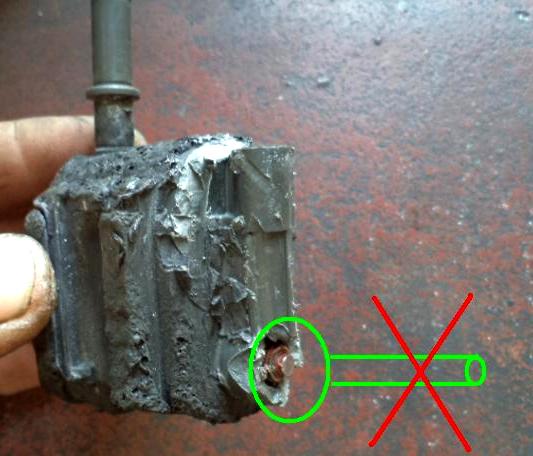

И теперь хотелось бы попытаться немного вникнуть в причины отказа клапана, если это не угольная пыль. Как и писал выше, на фото разрезанного клапана с "Чиптюнера" видно что якорь электромагнита грубо обработан. Возможно это и есть одна из основных причин отказов некоторых клапанов КПА? Дело в том что пары топлива из бака агрессивны и понемногу проникая в сторону якоря будут вызывать коррозию поверхности необработанного металла. Вот сейчас, по случаю, разберу клапан с автомобиля "Калина" оставшийся у меня после восстановления эл.проводки моторного отсека из-за пожара. Думал что я его выкинул тогда...
Вот он на фото. Эх... судьба... sad.gif , но трудился он исправно с завода, с 2007 года, почти 10 лет, без нареканий.
Дата 27.08.2017 - 11:47
Освобождаем упорный винт якоря и выкручиваем его. Здесь якорь вытряхнуть не получилось. Он заделан как на фото с "Чиптюнера" с обратной стороны.
Дата 27.08.2017 - 11:50
Значит, отламываем "носик" и удаляем остатки основания. В зеленом круге видно торец якоря без уплотнительной резинки. Резинка развалилась от температуры в пыль.
Дата 27.08.2017 - 11:57
Вынимаем якорь в сторону отломанного носика и затем его пружинку. Запорная пружинка в этом клапане одета на якорь и отталкивается от противолежащей клапану поверхности корпуса. Отремонтировать такой клапан сложно и не нужно. Наша же цель - посмотреть какого качества поверхность якоря. Как и ожидалось, на "настоящем" клапане якорь полирован и хромирован. Т.е. защищен от мелких пылинок (от подтормаживания на неровностях) и от коррозии. Пружинка, видимо, так же с обработкой. Иначе бы сгнила быстро.
