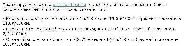

Ого... blink.gif Зашел на сайт: Клуб-Лада и нашел средние данные расхода, по факту, на "Гранту" (рис.) Да, у меня на "классике" зимой(!) по городу не более 14 литров на сотню. С чего такие аппетиты-то у "Гранты"?

Аппетиты только у грант с АКПП, и только в городском цикле (на трассе кушает мало), приведенная ссылка сваливает все в кучу.
