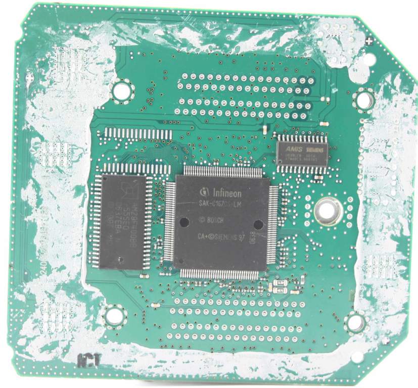

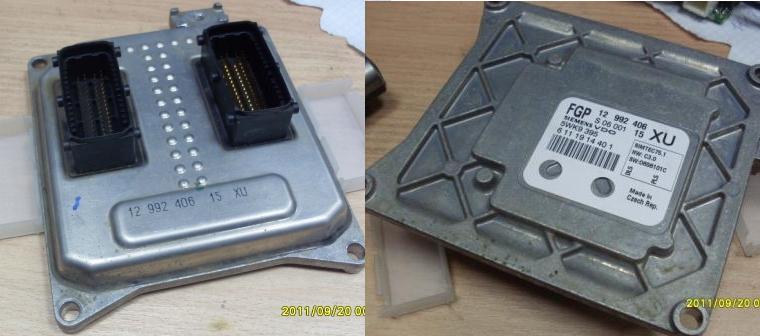

Если Z16XER то там разъёмы и плата нормальные. У меня на нетбуке только ТИС2000 , в нём только до 2006 года, отдал сыну винт на который он поставит ТIS2WEB, и даст доступ. Так что дилерский доступ у меня будет только на следующей неделе. MDI тоже из трёх ушатанных у дилера он сделал для гаража, чтобы свою Астру смотреть. Так что по Симтеку 75.1 или 75.5 дилерская инфа у меня будет скоро. Если что - по Астре с таким мотором у него статистика приличная, правда машинка постарше, но движок такой же с Изитроником. Для информации этот ЭБУ из заменённых по гарантии разобрал, чтобы иметь полную картину, Разница блоков с разными индексами (1 или 5 после точки ) МАР или MAF. С МАР менее капризен, MAF Бошевский, со всеми его недостатками. Но по сравнению с другими типами ЭБУ Симтек75 довольно надёжный и шить его просто. Только если БСЛ режим режим нужен, чтобы писать фулл, то приходится сверлить, поскольку разобрать блок очень проблемно.
Дата 30.08.2017 - 21:34
Но разъёмы в плату вставлены без пайки! Хотя по опыту в металлизированных отверстиях печатки держатся очень плотно. Плата лежит в углублении основания-радиатора а крышка одевается сверху и заливается компаундом по контуру углубления, по периметру разъёмов герметик. Вскрыть без спец оборудования не реально, я просто резал крышку Дремелем с алмазным диском.
Процессор С167 и флеш 400 29 серии. Т.е всё классическое, но вскрыть без повреждения или разрезания крышки не возможно. Если на разъёмах герметик ещё можно феном размягчить, то крышка по контуру залита эпоксидным составом. Ему нагрев по барабану, он и так на моторе греется прилично.
