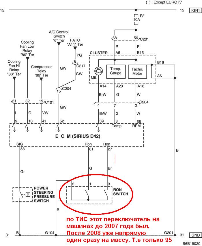

А давление топлива и в каком состоянии фильтр? Детонация м.б и от обеднения смеси. По ДД форсунки не отключаются, манометр на рампу и смотреть как ведёт себя давление при резком наборе оборотов, если заметно проваливается- то либо фильтр уже своё отбегал, либо памперс на заборнике топлива уже как валенок. Если форсунки мыли и проверяли на стенде, то хотя бы на словах отчёт о балансе и распыле. Если бензин нормальный , то детонации быть не должно, может бензин левый, и октановое число далеко не 95 и не 91? ЭБУ - Сириус? У него по умолчанию октан корректор с завода не ставится а вывод сразу подключен на массу, что соответствует ОЧ= 95. Поэтому и в калибровках варианта ОЧ 91 практически нет. Если бензин паршивый, то для этого мотора это беда. Просто крышку разъёма ЭБУ сдвинуть и посмотреть что приходит на 81 и 27 пин ЭБУ.
