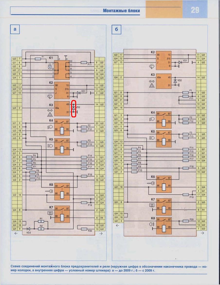

Реле указателей поворотов первым делом бы вынул из МБ, хотя и в самом МБ в цепи 15 диоды стоят на реле поворотов и паузы стеклоочистителя, которые могло пробить. АПС-6, |

Если бы так , то моторник на диагностику не вышел. И минусовой провод там на 25 квадратов с клеммы идёт на болт на коробке вроде, генераторный плюсовой потоньше и через 120 амперный диодный мост он самое слабое по сечению место. Когда на Транспошном тестере проверяю диодные мосты, то при токе порядка 3 ампер падение в прямом направлении порядка 0,9-1,1 вольта, на каждом диоде, а у диодного моста от плюса (В+) на массу получаем 1,9-2,2 вольта. хотя для цепей с реле, имеющим диод параллельно обмотке , транзистору ключа похоже песец. Вот про провод с кузова на минус АКБ возможно он , но там вроде бы цепь не складывается, хотя без нормальной схемы сходу сказать сложно. У меня они бывают только с вопросами прошивки и диагностики. Погорельцев ,чтобы копать поглубже не было ещё. |
