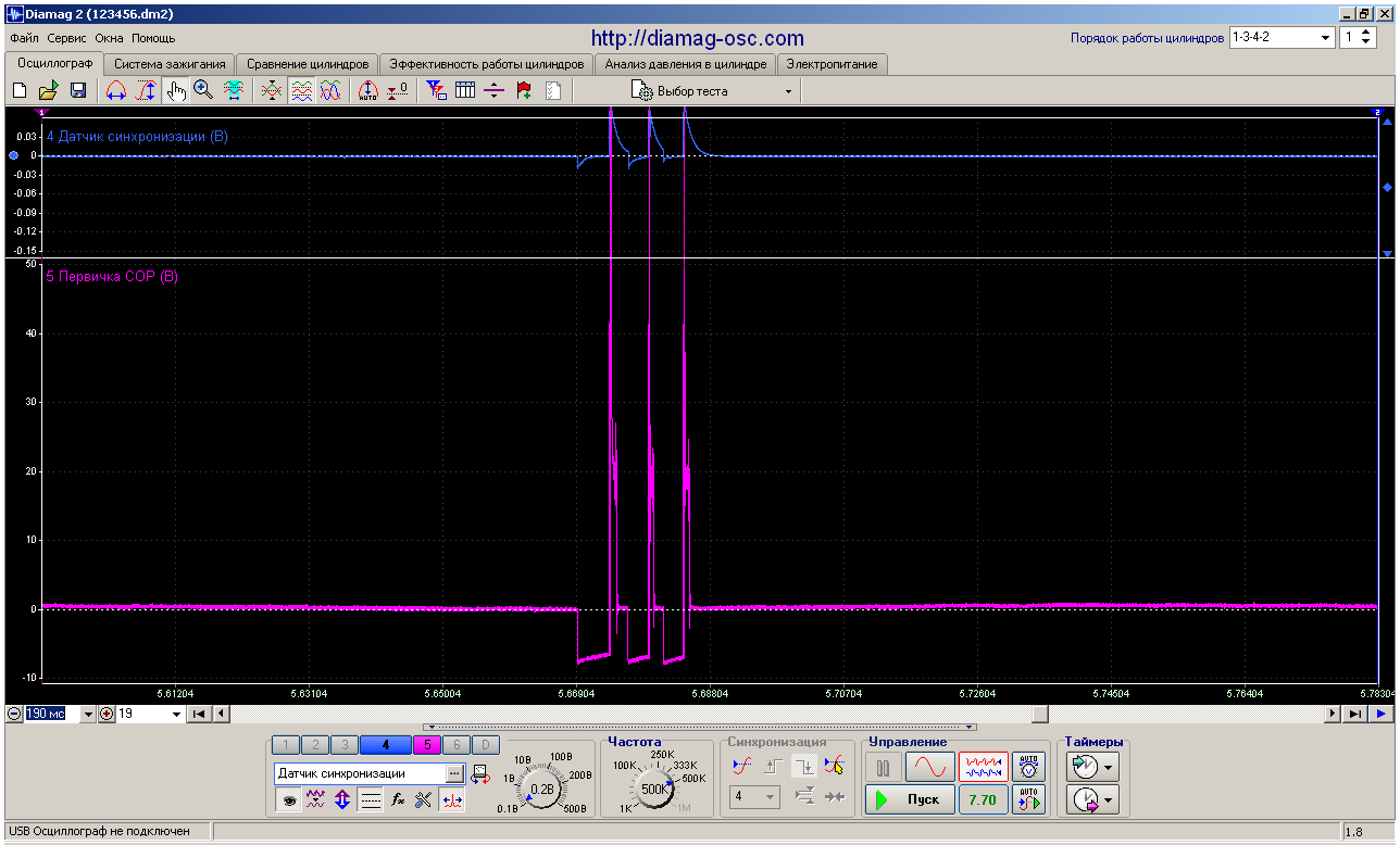

Разьем смотрел, менял ЭБУ таже "картина", в разьеме все чисто. на третьей осцилке 4канал,это синхроимпульс, а 5 канал это первичка на второй катушке, и после этой осцилки я удивился что обе катушки работают одновременно.
Дата 8.09.2017 - 19:03

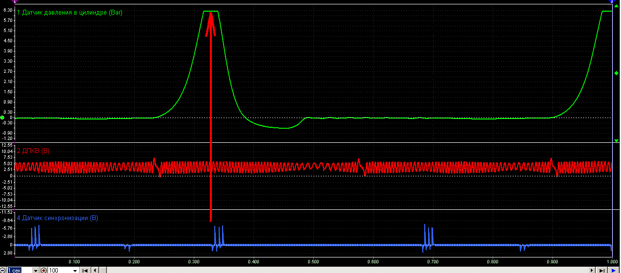

А не поздновато ли от ВМТ эта пачка искр "бьёт"?

Вообще то поздновато, тогда получается метки разошлись, по датчику распредвала тоже позже, но не могу понять, или просто запутался, почему обе катушки вместе при прокрутке "искрят". А по поводу "поздно" может быть из за натяжителей например? Два дня назад я решил что ЭБУ, подкинул другой, авто завелся, я успокоился, поехал домой посмотреть. Не успел посмотреть, как хозяин автомобиля звонит что опять встал на дороге. Вот как то так. А зажигание на осцилке +8*.
Пик давления по "ДД" это не физическое ВМТ. Может действительно распредвалы в разнобой стоят и по сжатию искра в позднем получается. Например, как вариант к размышлению - один из распредвалов сбит с завода, но двигатель работает... по мере вытягивания цепи условия запуска работы двигателя ухудшаются (о вытягивании можно судить по сдвинутому РВ. Датчик установлен на нем). И, в какой-то момент, все тот же банальный подсос ВУТ (сбой по ДАД) не даст двигателю возможность завестись.
По осцилу, на второй катушке Вы могли снять наводку. На осциллограмме видны две искры (пачки искр) на сжатие и на выхлоп - т.е. это работа одной катушки. Работы второй катушке на осциле ДД нет.

Вот тут,4 канал синхроимпульс. т.е. 1цилиндр, а на 5канале, второй цилиндр первичка.
Дата 8.09.2017 - 21:35
Получается что у Вас работают два канала на катушки одновременно синхронно, но независимо друг от друга? Ведь если бы было общее управление по катушкам (замык.) это отразилось бы на первой катушке, на той осциллограмме с ДД. А там она работает как положено. Может тут осцилку переснять... 199.gif

Осцилка ДД и искра 1 цил ни о чем не говорит ? Где ДПРВ убежавший там и впускной вал не там где надо ,обычное явление у этого семейства моторов . Проще скинуть крышку или все же лучше нафлудить 15 страниц с догадками и теорией невероятности .
Уверен?

Выложите пожалуйста файлы осцилограмм полностью. Особенно с датчиком давления интересуют. Чета мне скриншотов мало.
