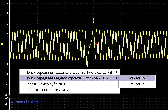

Перерисовал на "посвежее". Как не крути, на пару зубьев разница есть по ВМТ. Интересно бы было посмотреть осцилку с этого ДВС "ДД на ХХ + ДПКВ (с точкой ВМТ)". 199.gif

На Диамаге сама программа ставит ВМТ на середину заднего фронта 20 пика сигнала ДПКВ.
А она спрашивает какой двигатель, или всех под одну гребёнку?
Дата 11.09.2017 - 23:20
Можно еще по переднему фронту 20 зуба, но рекомендуют по заднему.
20ый зуб по умолчанию.
Это сообщение отредактировал Андрей - 11.09.2017 - 23:32
Дата 11.09.2017 - 23:29
А вот где первый зуб (по заднему фронту). Если самому задать номер зуба.
