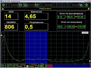

Мой приборчик с датчиком давления рисует такие картинки
Это с датчика давления/разряжееия , который вкручивается в свечной колодец? Или с датчика разряжения? Или все таки с ДАДа?
Дата 11.09.2017 - 19:20
Это осциллограмма давления в цилиндре на ХХ. Без воспламенения смеси в этом цилиндре. Да, датчик вкручивается вместо свечи.
