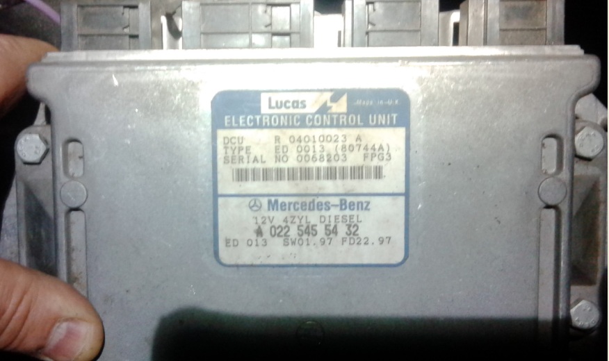

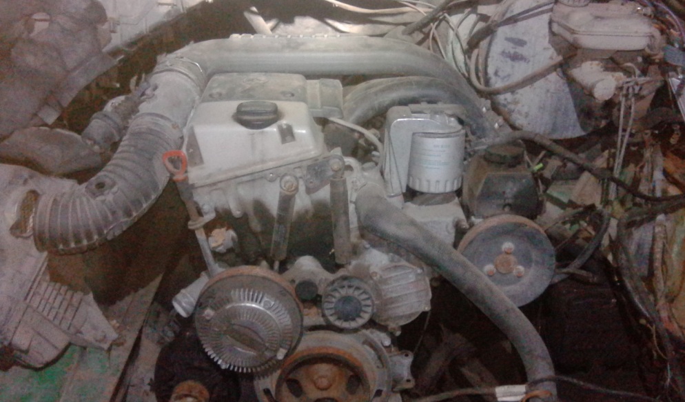

В итоге все оказалось совсем не так,как планировалось.. Мотор 601.943 вообще выкинули безвозвратно.. Вместо него установили с легкового (пока неизвестной модели) фото ниже
Дата 15.09.2017 - 12:27
ЭБУ № ниже

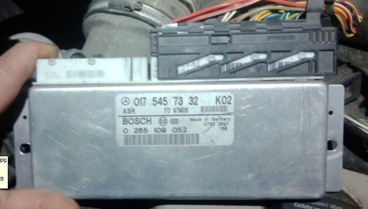

Дата 15.09.2017 - 12:28
Это видимо блок комфорта

БЛОК УПРАВЛЕНИЯ ДВИГАТЕЛЕМ MERCEDES W202 C220 DIESEL A0225455432, 0225455432, A 022 545 54 32
Дата 15.09.2017 - 12:45
Дата 15.09.2017 - 13:02
Цитата (колдун @ 15.09.2017 - 13:45)
W202 C220
Получается,что мотор 611.960 ??? Если этот пылесос,то схема на него есть..
Что касаемо стабилизации,то обойдется..
Спасибо за подсказки..
Дата 5.10.2017 - 18:00
Не подходит этот мотор.. И определить я его не могу,они все на одно рыло..
Подкиньте распиновку ЭБУ Lucas 4х контакный. Не могу найти в своих базах,либо разъем эбу один общий,либо 5 разъемов,но уже бошевские мозги..
Дата 5.10.2017 - 22:27
604.912 и 604.917 судя по схеме частично похожи,только авто получается Е-класс (210) 2.2 Е220D. В понедельник буду сравнивать..
