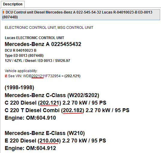

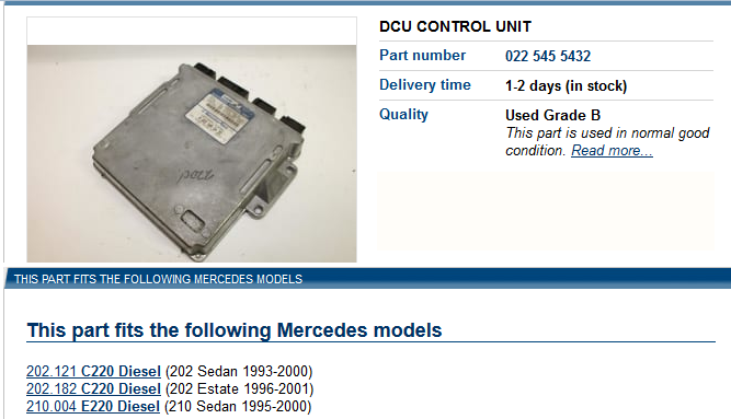

только авто получается Е-класс (210) 2.2 Е220D. В понедельник буду сравнивать..
Не только Е.
Смотри по VIN'у.
Дата 6.10.2017 - 16:54
Дата 7.10.2017 - 16:41
Цитата (submehanic @ 6.10.2017 - 17:53)
Не только Е.
Смотри по VIN'у.
С Цешек электросхема не подходит (из тех что есть у меня)
ВИНа нет,ни у меня,ни у клиента. Клиент купил мотор и комплект проводки с несколькими блоками,хорошо,что ИММОшника нет,вот была бы жопа,попросить замок зажигания с ключами у клиента мозгов не хватило,придется от 2108 тулить.

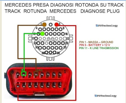

Попробовал подключить Автоком, предварительно откусил 2 пин от разъема Диагностики,но автоком на связь не выходит. Использовал распиновку как ниже:
Судя по этой теме,человек тоже подключался по этой распиновке,но с помощью другого оборудования http://w210club.com/viewtopic.php?t=11014
И как быть,что-то пока тупик,мож кто,что подскажет???
Дата 17.10.2017 - 21:29
ДВС на 4 пине и автокомом его навряд ли прочитаешь. А питание случайно не 24В? Тогда понятно почему лаунч сгорел.
Дата 17.10.2017 - 21:37
12в,ни чего лишнего.. Правда,что-бы крутить этот мотор использую 130А АКБ с пусковой установкой.. Иначе очень тяжело стартер крутит.
Судя по распиновке,можно и на 5том ДВС смотреть. Только 5го в диагностическом разъеме нет.
Дата 17.10.2017 - 21:44
Прошу прощения,напутал с распиновкой,использовал такую,кроме 5того пина,на него + не подавал..
