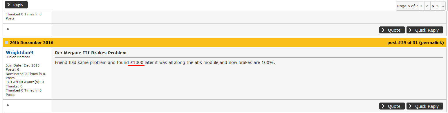

Почитал по проблеме - это у них врожденное, все по сервисам бегают. Более-менее толково у аглицких буржуев нашёл: три человека с такой же проблемой. В двух случаях вопрос решился заменой блоков АБС, в одном перепрошивкой оного http://www.renaultforums.co.uk/309-brakes-...es-problem.html .
