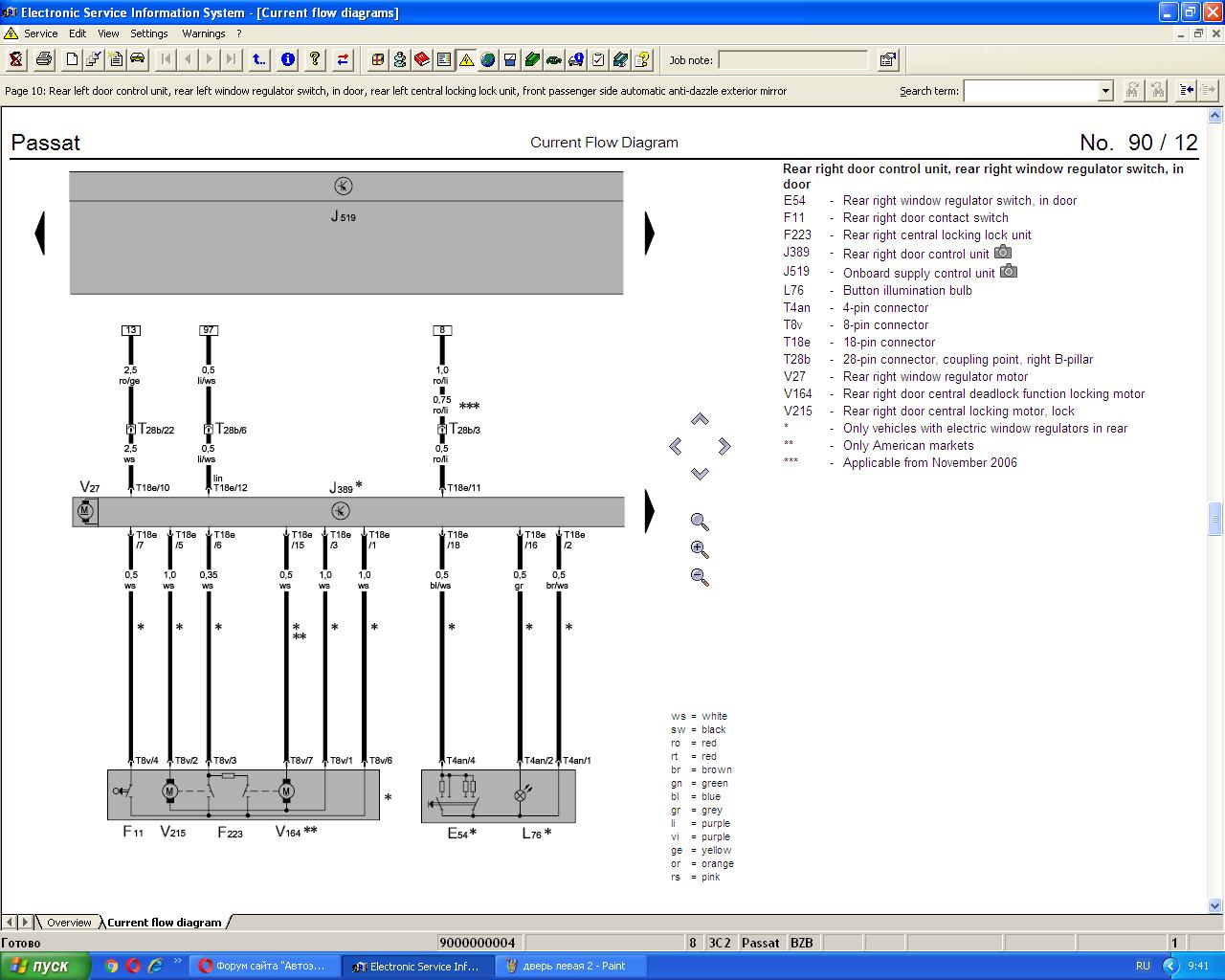

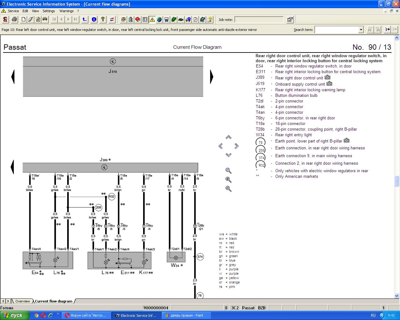

Юра, по механике замков в "фрау Э" ничего не нашёл. Но как-то пытался разобрать замок для лечения. Разобрать-то разобрал, но способов лечения не нашёл. Концевики все внутри, конструкция замка клепанная. Еле -еле с помощью какой-то матери подсобрал, чтобы машину в боксе не оставлять. Теперь и сам за ремонт замка не возьмусь, и никому не порекомендую. Присоединённое изображение (нажмите для увеличения) ![]() |
| submehanic |
Дата 15.01.2018 - 12:50
По ходу блок управления живёт своей жизнью. Периодически самопроизвольно срабатывает открытие задней правой двери и не работает её стеклоподъёмник. |
| Star964 |
Дата 15.01.2018 - 15:02
![]() г. Тамбов Профиль Группа: Старики Сообщений: 818 Пользователь №: 12023 На форуме с: 25.10.2008 Имеет предупреждений: (0%) ![]() |
( задний блок управляется Lin-ом с модуля соответствующей передней) Провод на схеме фиолетово-белый) от контакта Т18/12 |

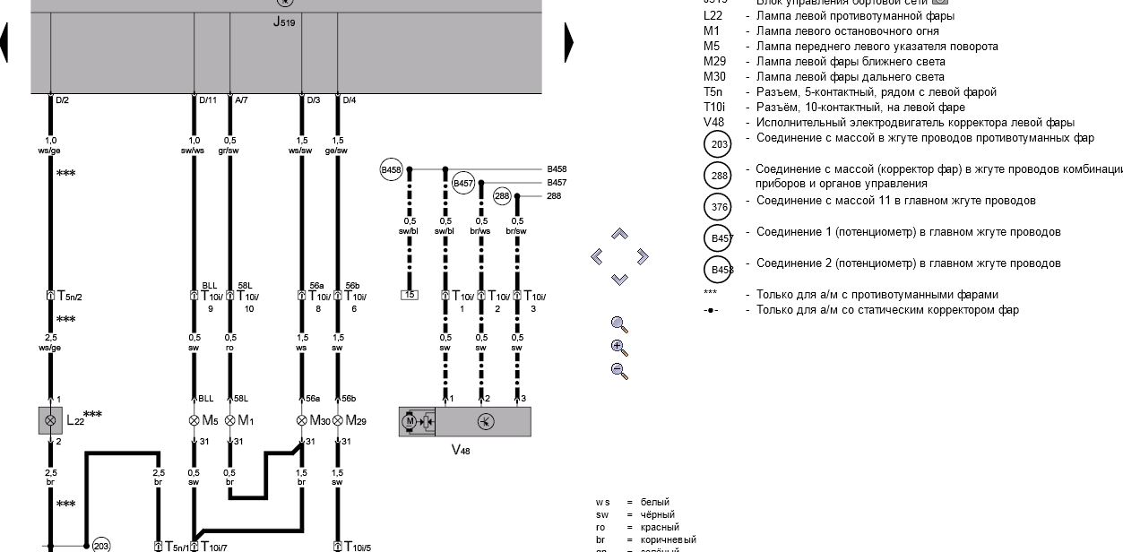

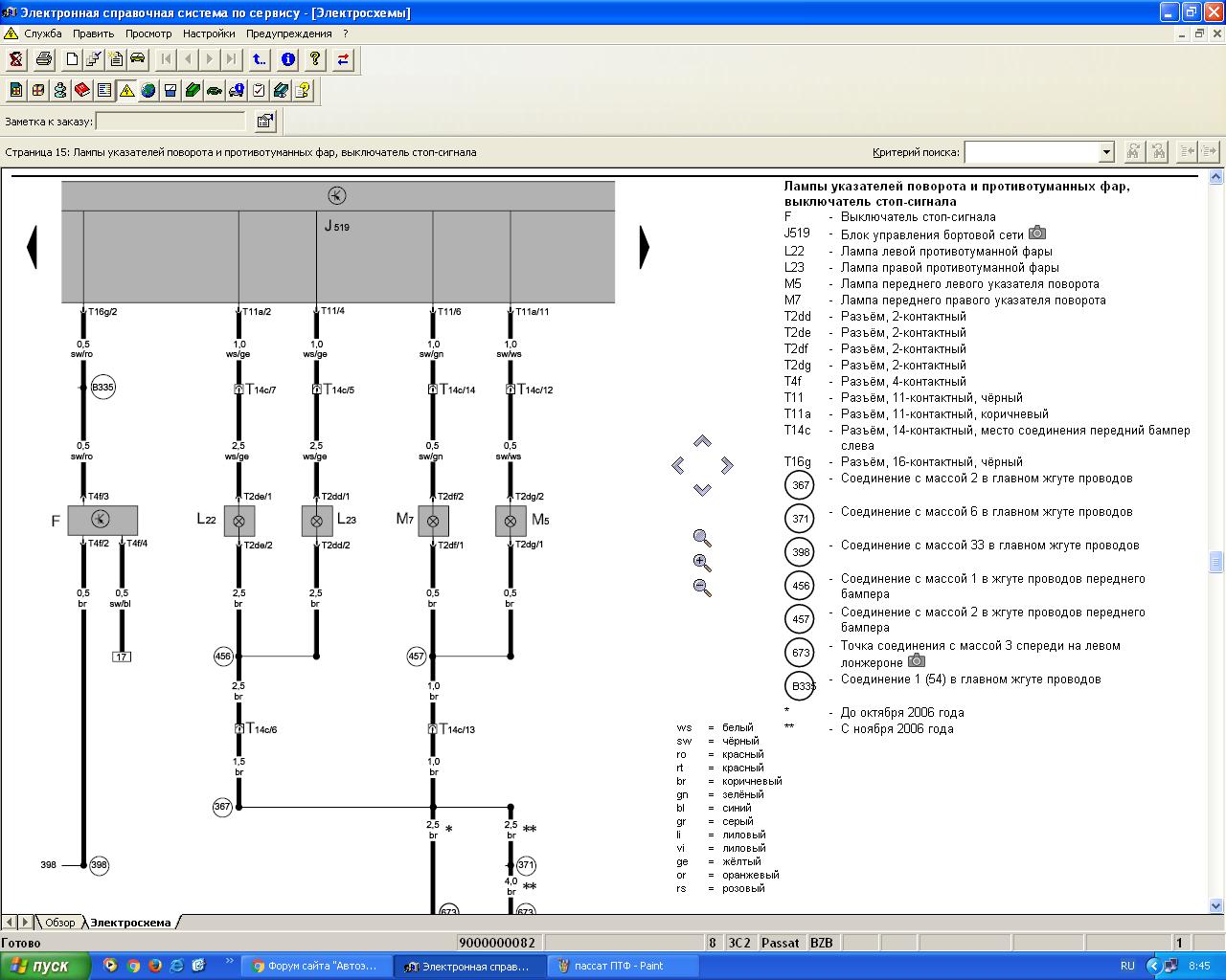

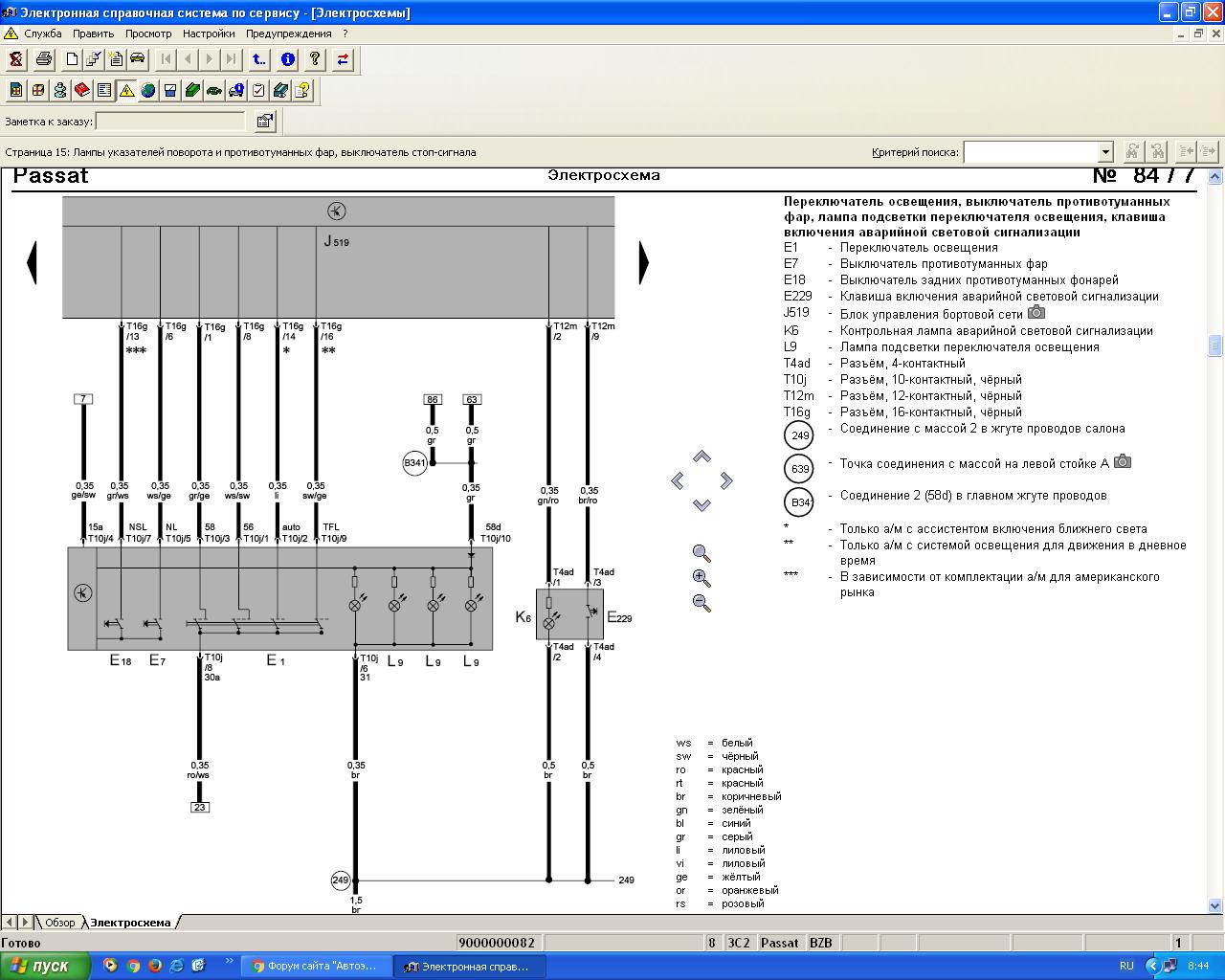

Имеем Golf-5 Plus 2.0. TDI BKD 2005 года WVWZZZ1KZ5W552463 Схему бы противотуманок,а то выложенная в начале темы не подходит. В той схеме включатель как я понял отдельный? Авто было ударенно и были перепутаны предохранители,не могу зажечь противотуманки,индикатор на панели,и на самом переключателе при вытягивании основного переключателя света загорается. Если электроника это одно,а если просто какой-то предохранитель не поставили это другое. |
