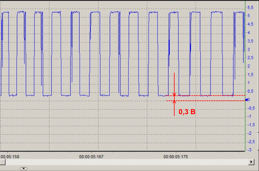

Жень, а что тут поправлять, если у тебя нет самой главной осциллки с датчика частоты вращения КВ (на образцовой - № 4 POS). И на фото у тебя датчик POS (Холл), а на осциллке REF - датчик ВМТ (индуктивный). На запуск влияет POS.
Сними датчик, подключи разъём, воткни осцилл, включи зажигание. Проводишь рядом полотном от ножовки или лезвием ножа - должен появиться прямоугольный импульс.
Ставишь на место, проворачивешь двигатель, смотришь наличие импульсов.

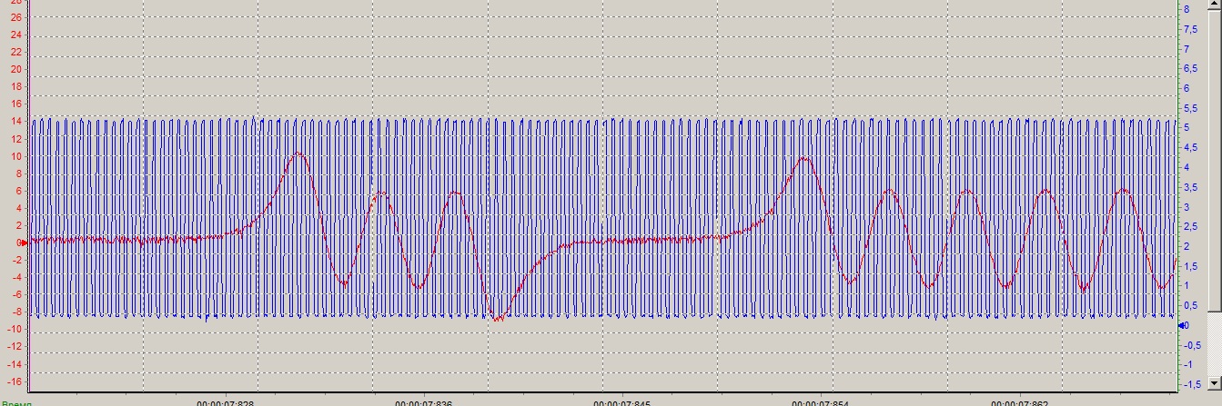

Схватывает,но нет запуска. Один раз на пару секунд запустился мотор.
Дата 29.09.2017 - 16:10
В этой примерно 120 зубьев. Надо для запуска 180.. Если сделать шкалу 180 и более ни чего не даст. Зубья визуально все просмотрел,все цело,мусора нет. Питание импульса не больше 5,5 вольта.
С чего ты взял ?
Это амплитуда импульса на 2-й ноге датчика. Питание - на 1-й ноге 12 В. На 3-й ноге - масса. Не знаю насколько критично для этого ЭБУ, но что с массой датчика - 0,3 В ?

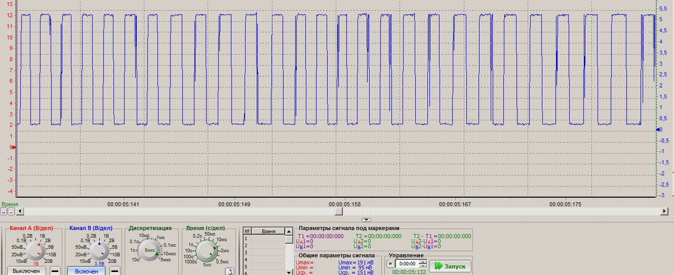

Подточил место установки с 1.5 до 1 мм,начал запускаться двс.
Сигнал с ДПРВ такой получается..
Да потому,что на моей шкали потом все сливается и ни хрена не сощитать..
Массы всех экранированных датчиков соеденены около ЭБУ в одну. Тестером звонится собщей массой кузова и двигателя,контролькой тоже.
