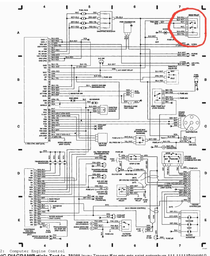

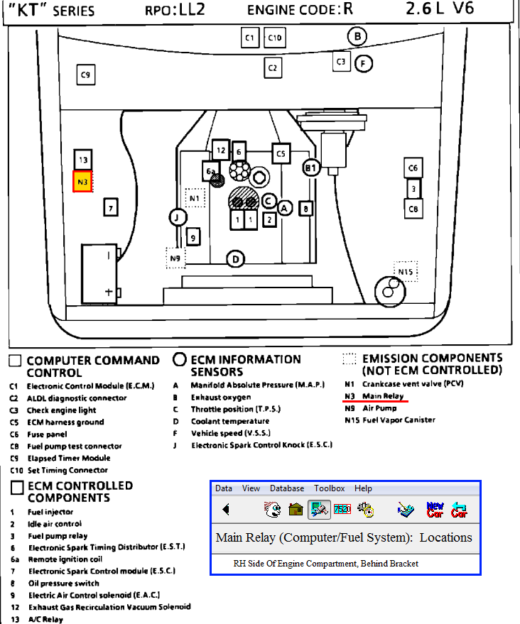

Уважаемые исузоводы. Подскажите пожалуйста, где расположено главное реле на трупере 1990года. Немогу найти.я думаю, что из за него нет цепи транзистора питания. На схеме он отмечен красным цветом. Заранее спасибо.
Дата 18.10.2017 - 09:37
С правой стороны моторного отсека, за кронштейном.
