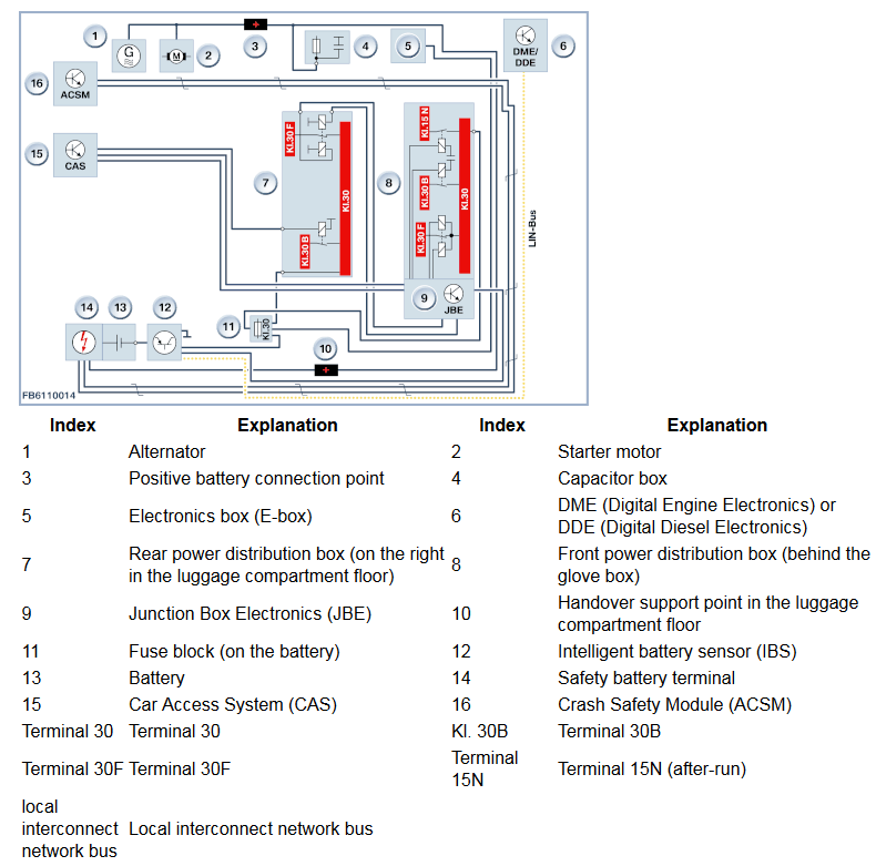

Проблема явно где то там, на постукивания и шевеление не реагирует, во время работы мониторил напряжение блока 30 кл. так вот когда начались щелчки блок начал терять связь,но график успел зарегистрировать падения до 4.5 вольт. Понятно,что теряется питание, только где?
Подскажите какие предохранители на него идут? где точки массы? Ни чего найти не смог stena.gif .

Цитата (Kaban999 @ 20.10.2017 - 17:05)
В идеале конечно распиновку блока.

Дата 20.10.2017 - 20:26
Здесь поищи: https://www.newtis.info/tisv2/a/ru/

Отрубается все при нагреве авто. Проверил еще раз массу в салоне,даже наждачкой прошел места соединения, посмотрел все плюсы и предохранители, ни чего подозрительного, все сухое , ни следа зелени. Вскрыл сам блок, так делать не чего, залит какой-то не стираемой фигней,да и подозрительного тоже ни чего нет.В багажнике тоже все глянул, все сухо,как в новой машине.
Может сама шина на которой он сидит коротит где-то? Как ее проверить?
Или все-таки склонятся к новому блоку. Уже даже и не знаю.

Я бы на + и массы подходящие к блоку повесил лампочки.

Лампочка это хорошо wink.gif пойду пробовать, только в распиновке нашел только массы, а где плюс смотреть что-то не понял.
