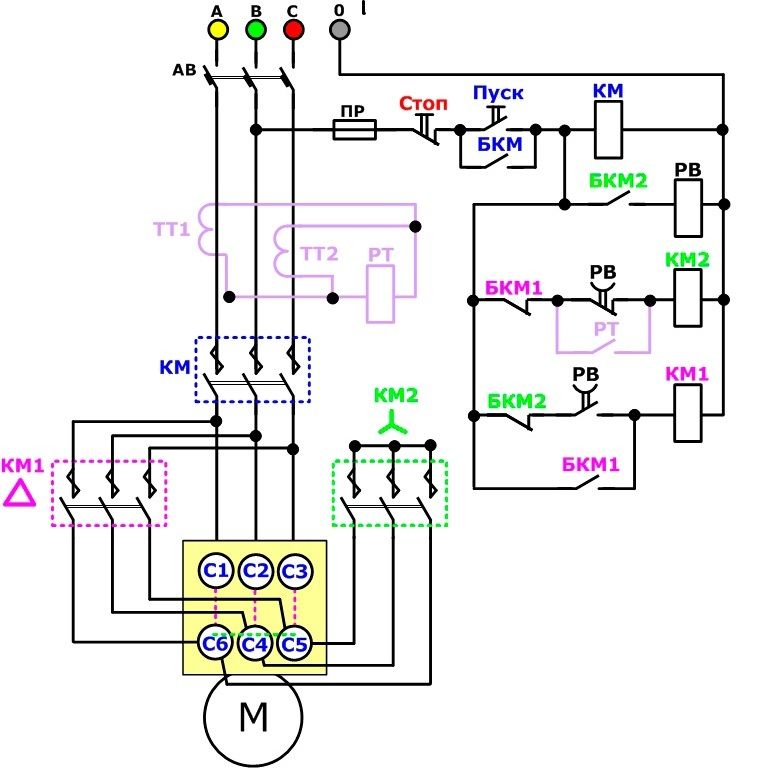

... Если там три группы выводов ( по цвету) ... Это похоже на схему с мягким пуском :
