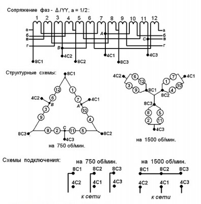

Эх... обмотЪчики... stena.gif И как это я сразу не сообразил что "Pol" это полюса. Т.е. -2 pol -4 pol -8 pol на той бирке будут соответствовать нашему обозначению 2р=2(4,8) кол-во пар полюсов при требуемом включении. А сама бирка указывает на то что эл.двигатель ТРЕХСКОРОСТНОЙ.
Вот схема включения с нашенского трехскоростного эл.двигателя. Это та схема которая вклеивается с обратной стороны крышки клемницы. Здесь пары полюсов идут в обратную сторону, а по выводам (если судить по прозвонке на Омах) вроде попадают с этим загадочным импортным.
Дата 19.10.2017 - 01:34
А это общие схемы подключения по нашенским движкам. Трехскоростные обведены. (Здесь выводы обмоток уже горизонтально нарисованы).
