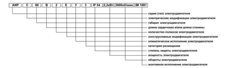

Вообще количество полюсов указано прям на лейбе двигателя.
Например: если затёрто или не читается надпись обороты двигателя, но чётко читается его тип.
АИР80В4У3. Этот двигатель на 1.500об/мин. Число полюсов 4.
АИР100L2У3 ===3.000об/мин. Число полюсов 2.
Так не вскрывая двигатель можно определиться с его оборотами, а затем и мощность. Корпус двигателя одинаковый, а на самом деле он может быть к примеру 4кВт/1.000об/мин, 5,5квт/1.500об/мин и 7,5кВт/3.000об/мин. На вид они будут все одинаковые, корпус один в один.
Чем больше количество полюсов, тем меньше обороты. Если объяснить образно, тогда нарисуйте на листе окружность, поставьте на ней две точки, вверху и внизу, положив карандаш на эти точки затем прокрутите карандаш от точек на 360*, затем разбейте окружность на четыре точки и также прокрутите карандаш останавливаясь на точках, затем на шесть точек. Точки это полюса двигателя.
Заметили как упала скорость вращения карандаша, если хоть на доли секунды остнавливаться на каждой из отмеченных точках ?
Примерно так и ротор двигателя вращается. Чем больше полюсов, тем меньше частота вращения. Это для обычных 3-рёх фазных асинхронных электродвигателей. Повторюсь, это если образно наглядно.

Для электрика самый правильный ответ дал Геннадий,а профессиональные обмотчики разложили всё по полочкам.
http://autodevice.ru/forum/uploads/post-6-1508360563.jpg
