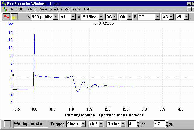

Андрей,в двух словах,чтобы не лопатить компьютер,разъясни:что оно показывает.Поверхностно представляю: важна величина и внешний вид (прямая/рваная,горизонтальная/спадающая).Поясни
Дата 21.10.2004 - 21:07
Напряжение горения показывает напряжение, в течении которого искровая дуга замыкает электроды свечи, т.е. существует искра.

Вопрос шире ставил:
1.Характерное напряжение для определенных типов систем зажигания (на этой картинке 2 кВ видно, а в нашем случае-для некалиброванного осциллографа- лучше знать процентное соотношение, например, к напряжению пробоя) ?
2.Рисунок горения, к примеру:
спадающая линия-большое сопротивление вторичной цепи
рваная линия- нагар на электроде свечи ?
3.Что-то еще????
Дата 23.10.2004 - 18:01
Да, но для этого нужна статистика а пока её у меня мало, т.к. напряжение горения стало возможным оценивать недавно (я про себя). Для этого и существует этот форум, чтобы обсуждать осциллограммы не в суходрочильном режиме, а на конкретных примерах. Но пока этого, к сожалению, не наблюдается (за небольшими исключениями), и большей частью "варишься в собственном соку".
Имхо, не всегда однозначно толкуются графики. И потом, любой монументальный вывод следует привязывать к конкретному двигателю и режиму его работы. Например, большое напряжение горения может быть при большом зазоре у исправной свечи на холостом ходу, а может быть и у свечи с нормальным зазором, но в режиме нагрузки (открытие дросселя). Другой пример: спадающая вниз зона горения. Может быть от неисправной свечи, а может быть и от пробоя свечного колпачка. Уловить различающиеся ньюанся можно только на примерах.

Я немогу предоставить картинки, т.к с ЭЛТ МТ-5, сигнал незасуниш в память компа, но могу утверждать, что увеличенное время пробоя (ширина), срастающее с временем горения по наклонной, очень часто встречается у "говноселиконовых" ВВ проводов, что ведёт к неровным оборотам ХХ, провалам и падению динамики авто.
