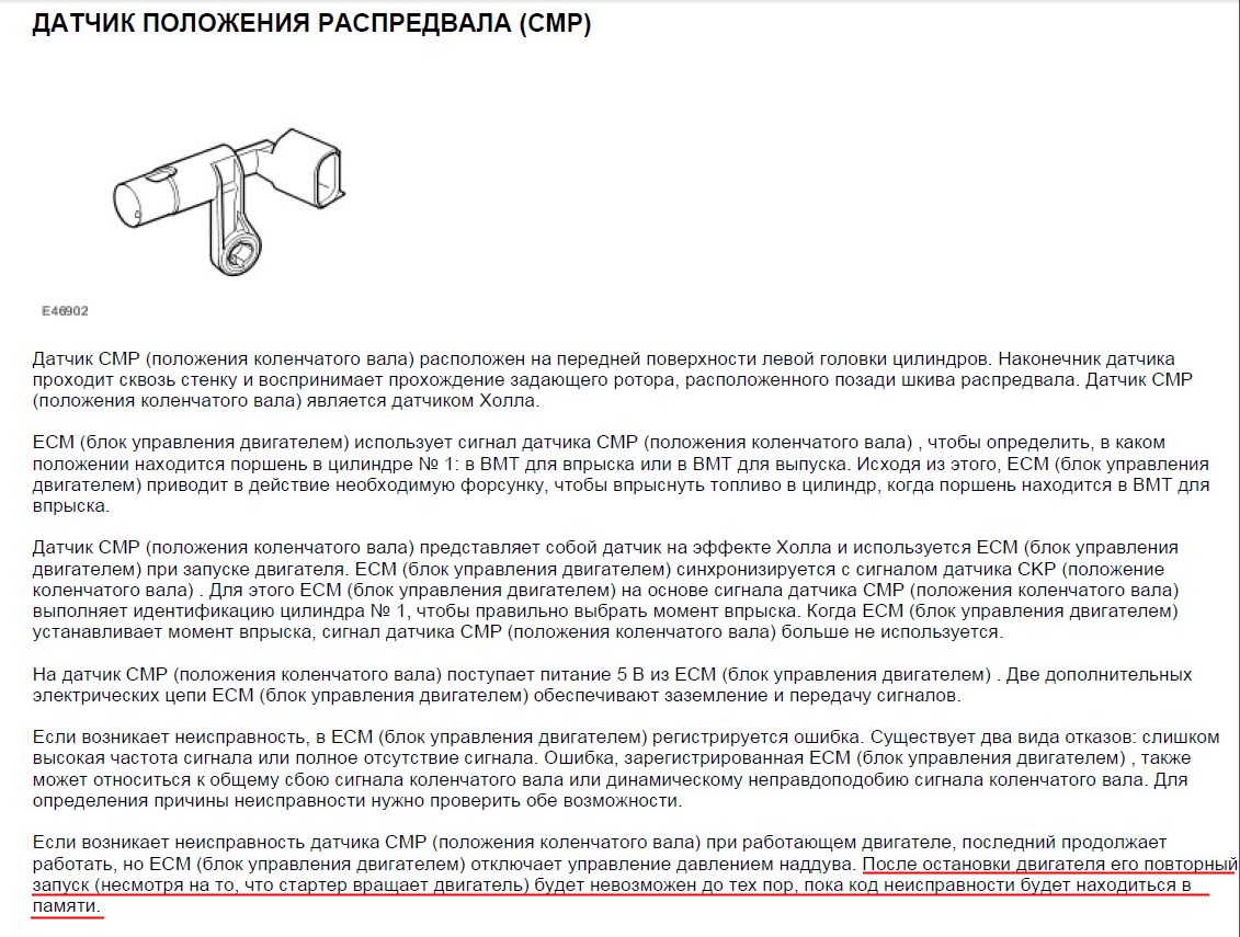

Позатыкал все форсунки , давление не изменилось, ну до 70 мпа один раз подскачило и все. Нашел этот датчик распредвала, спасибо за поясннние, без снятия егр его в упор не видел. Завтра буду проверять, хорошо в автодате инфа по проверке есть. А вот обратный клапан на рампе не нашел, там обычная заглушка.

Да и как привел мануал submehanic, понятно что нужно копать в сторону датчика распредвала. Надеюсь в мануале перевод неправильный, там все про датчик коленвала пишут smile.gif

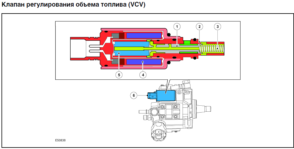

Запуска может не быть из за коробки, если ДВС видит что не на паркинге может не пустить к запуску. Момент впрыска при прокрутке сколько показывает? К датчику не лезь если показывает обороты и момент впрыска. Если трубки прикручиваются к форсунке, а не штырю, то форсунку можно вывесить. Сними разъём с клапана который стоит на насосе высокого давления на провода подключи лампочку маленькую или светодиод. Посмотри при прокрутке сколько наберёт давление, замер на 3 прокрутке. Если 0 то подай на клапан питание только не на долго и посмотри опять питание.

С калапаном игрался,точнее с двумя, если без питания,то давление 0.5 мпа, если подать питание до 120 мпа поднялось, делфи момент впрыска не показывает, а на mongoose виртуалка стоит и очень тормозит, даже пока не разобрался как поток данных посмотреть, ну если надо буду разбираться. По поводу акпп нейтраль во всех блоках видит четко,все машины на нейтрали должны разрешать старт. Или нет ?

Подай питание на клапан и заведи на быстром старте, дальше должно работать если импульс на форсунки приходит. Номер насоса скинь.

Ранее то было сказано, что форсы щелкают. А сейчас ясно, что впрыска нет! Я бы все таки в сторону ДПРВ копал!

Дата 24.10.2017 - 04:23
Так и есть.

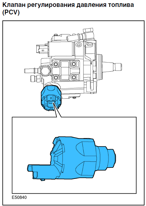

Не могу понять, какой клапан на рампе "все" ищут. Там их всего два и оба стоят на насосе:
- PCV - регулятор давления
Дата 24.10.2017 - 10:09
- VCV - регулятор подачи (объёма) топлива, (он же регулятор производительности насоса)
