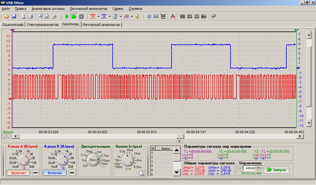

... Вот , что у меня получилось.
Kaban999
Дата 7.11.2017 - 15:16
Moscow
Сообщений: 157
Пользователь №: 35128
На форуме с: 27.10.2016
Продолжаем wink.gif Эталон я так и не нашел, нашел только картинку с не схождением в один зуб. Вижу что от моей отличается.
Kaban999
Дата 7.11.2017 - 15:30
Moscow
Сообщений: 157
Сразу не заметил в теме про кольцо diatel.gif там же есть и ДПРВ rolleyes.gif Получается , что у меня ГРМ?
Дата 7.11.2017 - 17:52
Если предположить, что в ссылке на "кольцо" полярность сигнала ДПРВ перепутана, а остальное (синхра) все правильно, то у вас КВ отстает зубов на 6.
