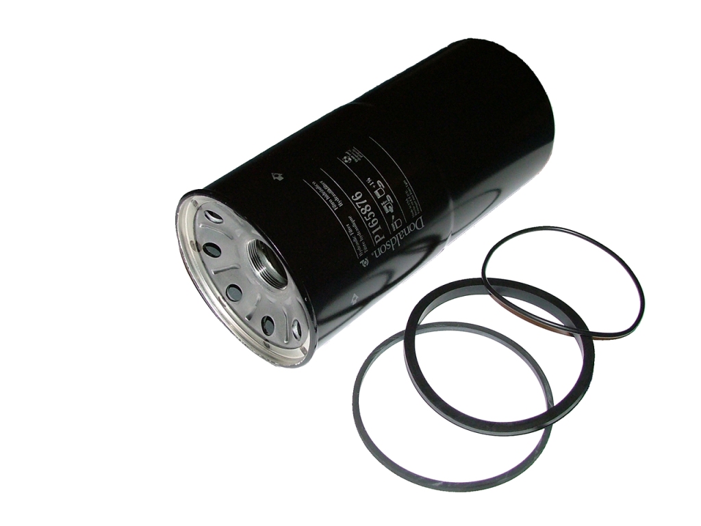

Спасибо всем откликнувшимся. Столкнулся с другой проблемой. В магазинах руками разводят, не знают что заказывать. Может кто знает каталожный номер этого фильтра!!! Буду очень признателен. Инфо по машине нет вообще. Знаю что 2013 года.
Дата 25.10.2017 - 13:25
Визуально можете на него (фильтр) взглянуть ?
По каталогам пока нашёл вот этот Donaldson P165876, но надо сравнивать

Да на вид похож.

Вот такой.
Дата 25.10.2017 - 18:50
О фильтре примерно в середине странички http://www.excellenthydraulics.com/hydroli...ydroline-filter
Ссылка на запчасти,включая фильтр http://zapchasti-dgu.ru/glavnaya/cummins/cummins-b3.3

Всем откликнувшимся спасибо. Только на днях нашли фильтр. Замена фильтра решила проблему.
