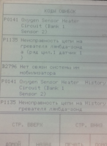

Нет связи системы иммобилизатора.. Но ДВС запускается и даже немного можно проехать,но как только пошел прогрев двигателя,начинает моргать чек (очень быстро) и каждое моргание сопровождается коротким как бы перерывом подачи топлива или отсутствием искры (как бы глохне на секунду) потом схватывает и работает ровно,потом все чаще и чаще это происходит и потом вообще не запускается ДВС. Кроме этого в моторнике ошибки по 1 и 2 рой лямде,обманок нет и катализатора тоже нет.
В ИММО шнике прописано 3 ключа,в наличии всего 1 и то болванка левая,а кнопки с корпусом и платой родные,привязаны к болванке на короткий шнурок. Сигналок нет.
Сначало подумал,что сам брелок далеко от антены находится,приложил к антене вплотную его,та же хрень.
Авто родом из Саратова,направлялось в Омск,своим ходом,немного не доехал,ГРМ порвался. Все сделали,но вот такая хрень нарисовалась.. Что делать??? Есть у кого другая трактовка этой ошибки??

Модель такая.. 2,0 с АКПП
Ошибка именно В2796.

смотрел лаунчем

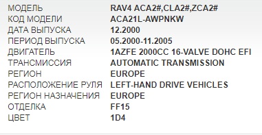

Авто не америкос случайно ?
Дата 29.10.2017 - 13:29
Судя по интерьеру нищенскому,скорее всего европеец.. Панель в километрах и градусы цельсия..

JTEHH20VX00065954 это ее вин.

Рав4 2-го поколения, действительно у европейцев есть иммо, а у япов нет.
