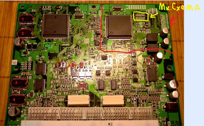

И еще.. Поехал я покататься,с раскрытым ЭБУ и обноружил,что часть платы около одного процессора "теплая" вместе с процессором.. Когда второй процессор,абсолютно холодный. И микросхема стоящая на обарной стороне "выделенная желтым" тоже имеет нагрев + пара транзисторов и диодов,сощитать тяжело,потому как прогревается весь кусок платы.. Это является не исправным или имеет плохой контакт?? Пока не понятно..

Дата 2.11.2017 - 21:55
Либо плохой теплоотвод, например именно корпус ЭБУ и являлся именно тем, теплоотводом, что в тойота имеет место быть.
