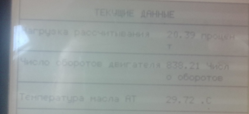

На почти прогретом авто ХХ в паркинге.

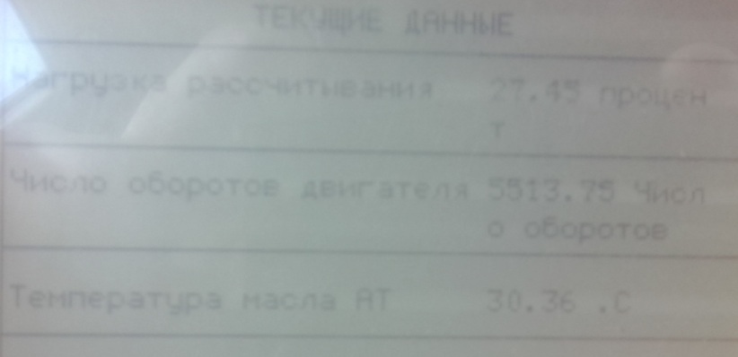

Нагрузка при 5500 оборотов в паркинге

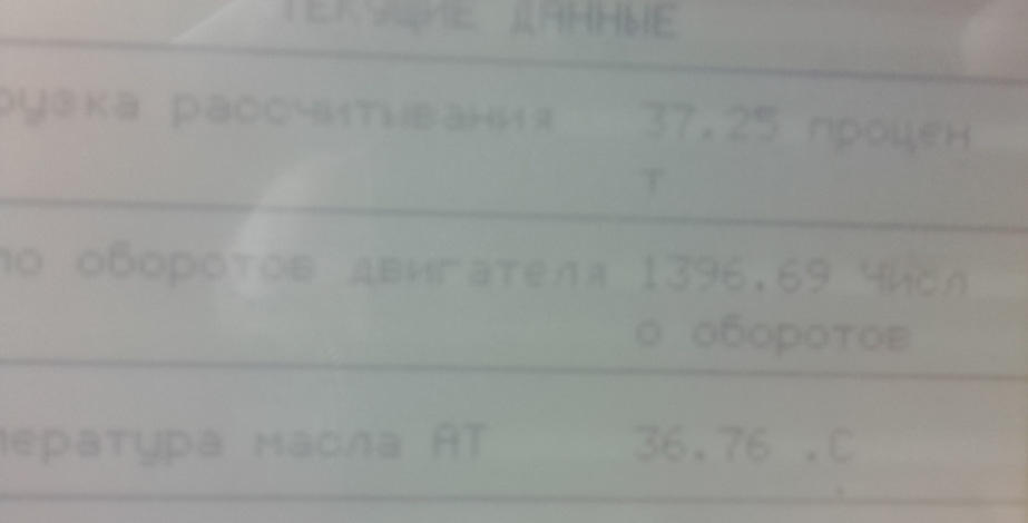

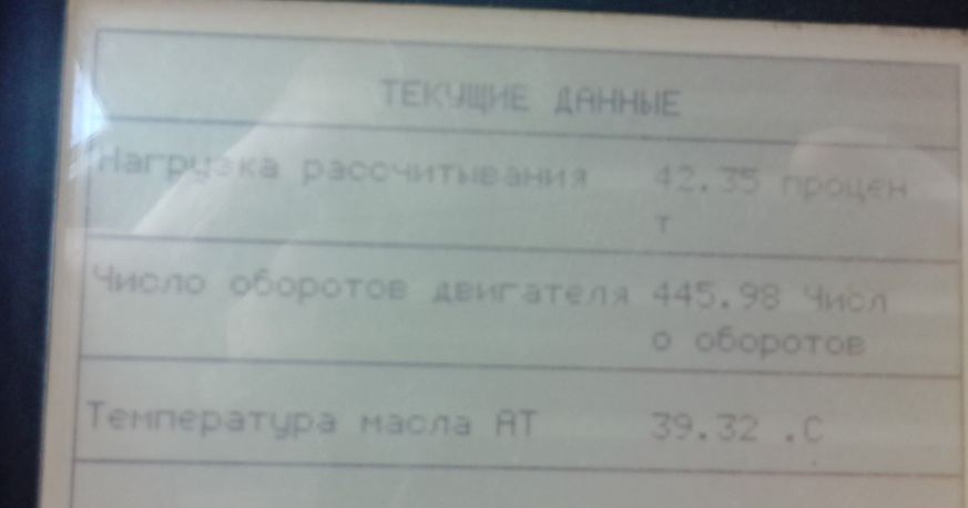

Нагрузка начинает расти в драйве перед заглыханием.
Дата 3.11.2017 - 15:23
Нагрузка максимум на драйве и глохнет (авто стоит на месте)
Дата 3.11.2017 - 15:24

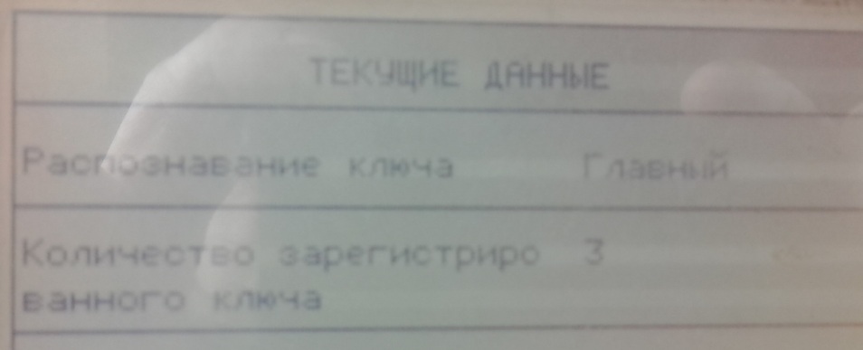

Состояние ИММО
Дата 3.11.2017 - 15:25

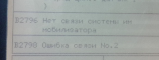

Ошибки

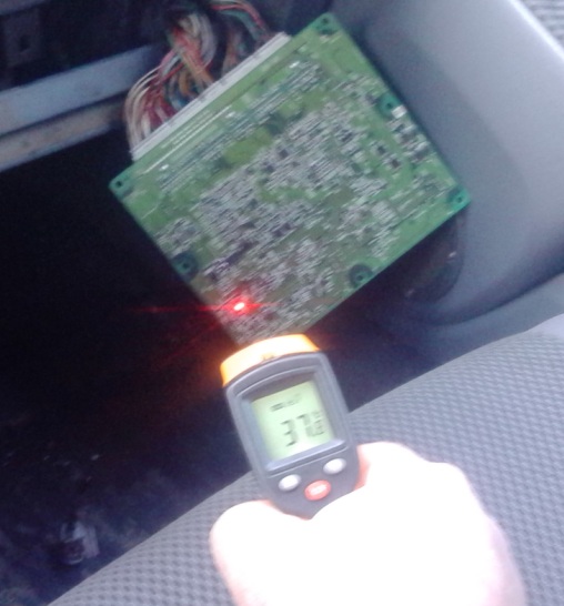

Температура резистора R330 при паркинге

Да вон картинка, где 450 оборотов и нагрузка 40%. АКПП механически клинит ДВС. Всего скорей проблема механическая. Так как коробками не занимаемся, знаю только, что если заменить масло в АКПП проблема либо исчезает, либо автомобилю становится чуть лучше. А что там реально происходит мне не ведомо... kto.gif

Смотрим предъидущую картинку,там обороты 1350 и нагрузка начинает расти от 20% к 30%,это происходит при Драйве на стоячем авто,потом через некоторое время обороты падают (при небольшом нажатии на газ) и потом ДВС глохнет 450 оборотов и нагрузка 40%-49%(на педаль газа,не реагирует) с показаниями нижней картинки.
Запечатлеть очень трудно,но максимальная нагрузка была 49%..

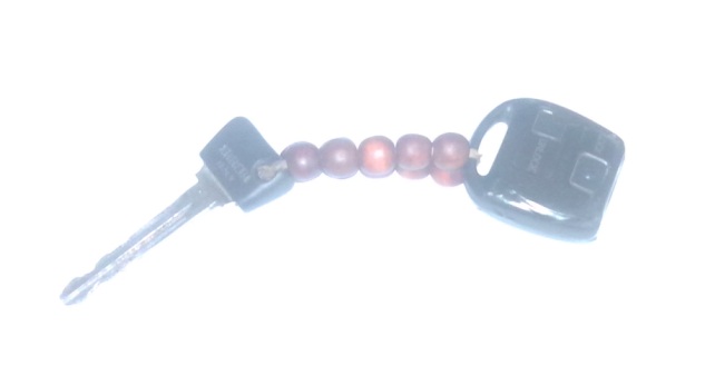

Проблему с ошибками по ИММО можно похоронить,извините что ввел Вас в заблуждение.. Они вываливаются вот из-за этой порнухи что на рисунке..
Если я запускаю ДВС и электронный ключ прислоняю и не убираю от антены,то ошибок нет, а если прислонить и запустить ДВС и бросить брелок,то связь теряется и вываливаются ошибки..

Что касаемо ИММО,хоть и не РАФ,а корола,но думаю что разницы особо нет http://toyota-corolla.ru/rm04f1ru/repair2/...001gux009x.html
