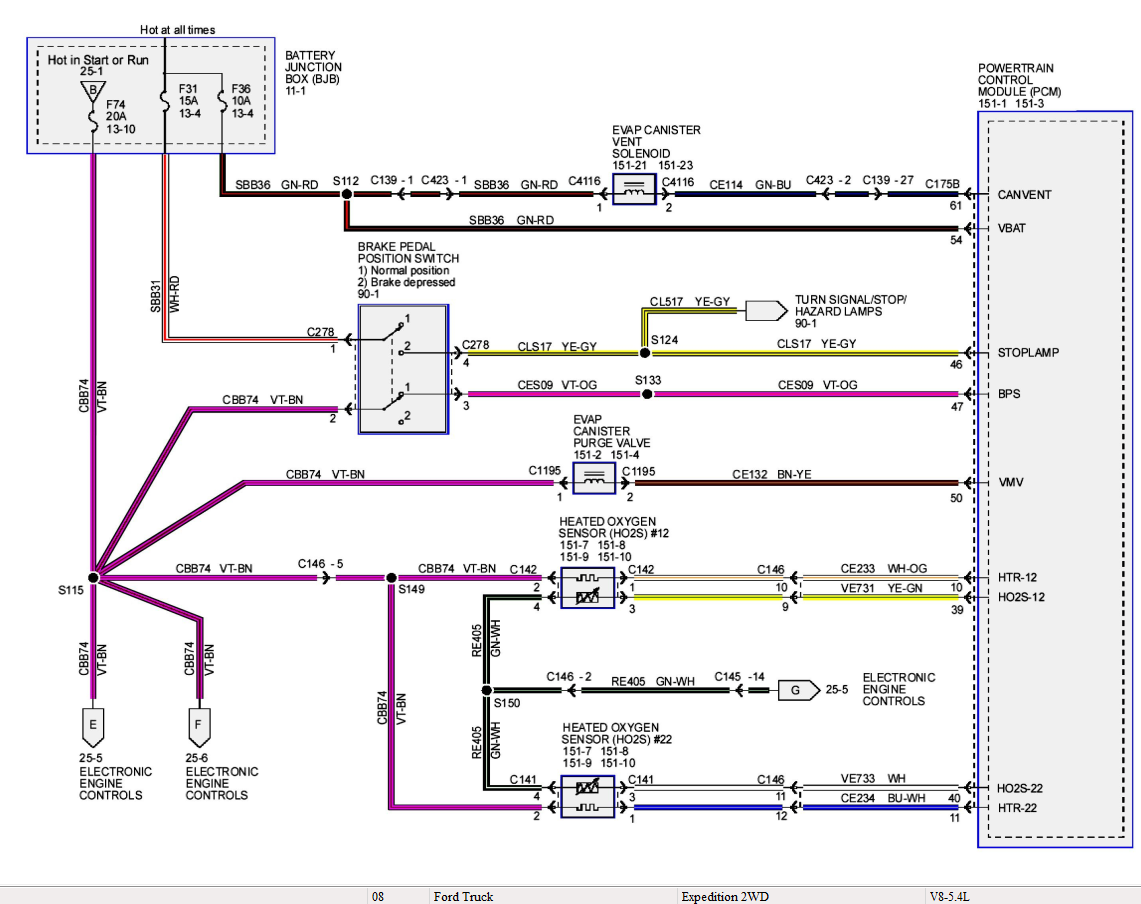

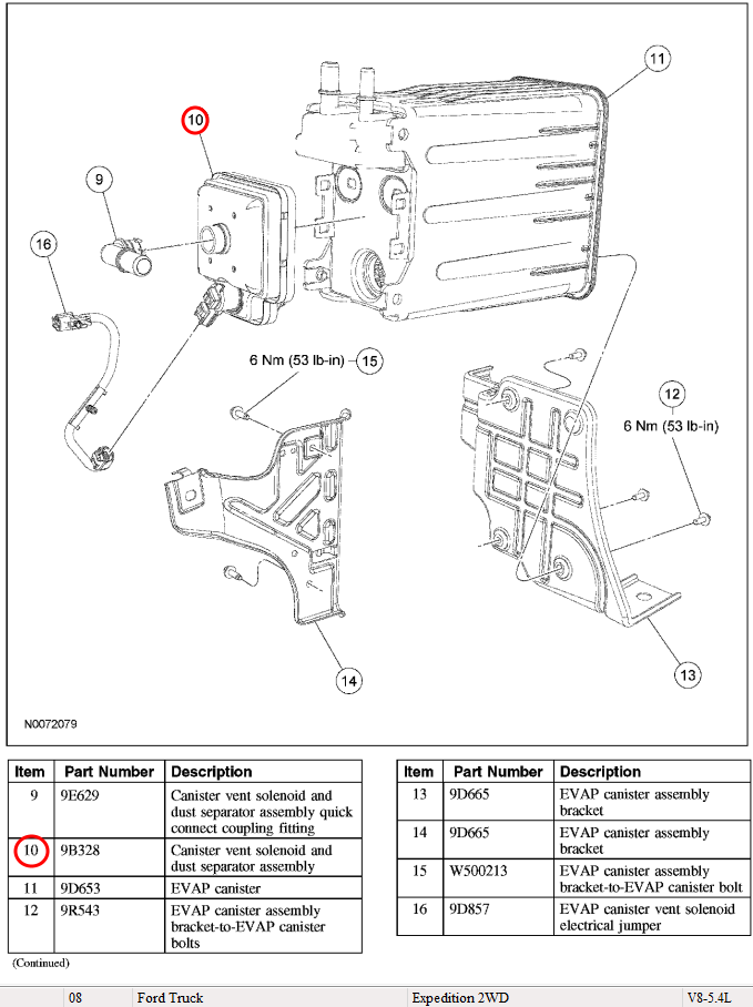

добрый день! форд 2008 год вин 1FMFK20588LA10339
имеем след ошибки в p0446-ff и v0184-60.
p0446-ff- сканер расшифровал как система улавливания паров топлива, управление продувкой неисправность электро цепи.
по второй ошибке нет даже описания.
может есть кто подскажет по ошибке улавливания паров, где этот клапан в машине и если у кого есть электросхемы на этого форда или отрезки схем которые отвечают за эти ошибки.
в интернете нашол схемы тока на 1 поколение экспедишена, и естественно они не сходятся.
буду очень благодарен за помощь.

Цитата (svjatoy @ 31.10.2017 - 13:58)
v0184-60 ....
Потому что прочитана неверно

огромнейшее спасибо!!!!!! и последний глупый вопрос где именно находиться блок PCM? ещё раз огромное спасибо.
