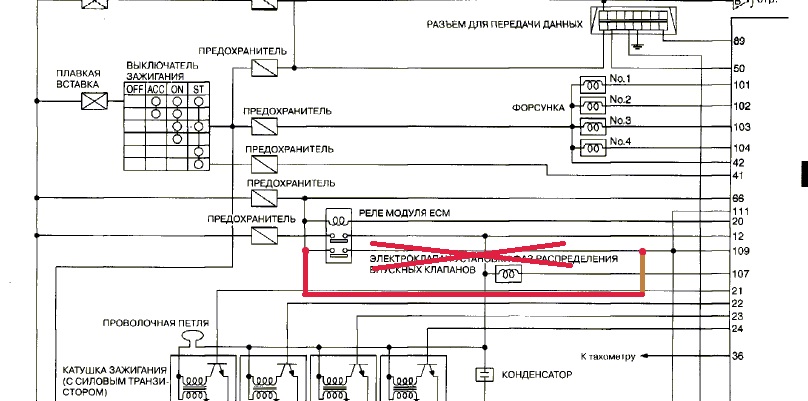

Дата 1.11.2017 - 16:41
Нашел книгу по данному авто, но в ней блок предохранителей отличался от того, что я увидел в авто. А в схеме электропроводки у ниссанов преды маркируются номерами, что затрудняет поиск. Запросил схему в техподдержке, а пока ждал просто отрубал все блоки, что видел. Сузился круг до цепи предохранитель-ЭБУ. Копаясь дальше выяснилось, что провода питания ЭБУ, что должны были через рэле комутироваться были обрезаны и подключены напрямую в ЭБУ, соответственно, при выключении зажигания питание все равно поступало на ЭБУ и потребляло энергию. Там же, в цепи этого преда и рэле имеются и другие потребители. Пишу с телефона, картинку с куском схемы выложу завтра. Разъем этого рэле pop.gif , не удивлюсь, что и рэле тоже. Пока остановился на стадии согласования с клиентом по виду ремонта: полное восстановление проводки либо сделать штатую схему, но альтернативными проводами.
Дата 2.11.2017 - 08:12
Картинка прилагаю. После восстановления до штата потребление упало до 0,06 А.
Всем спасибо.
