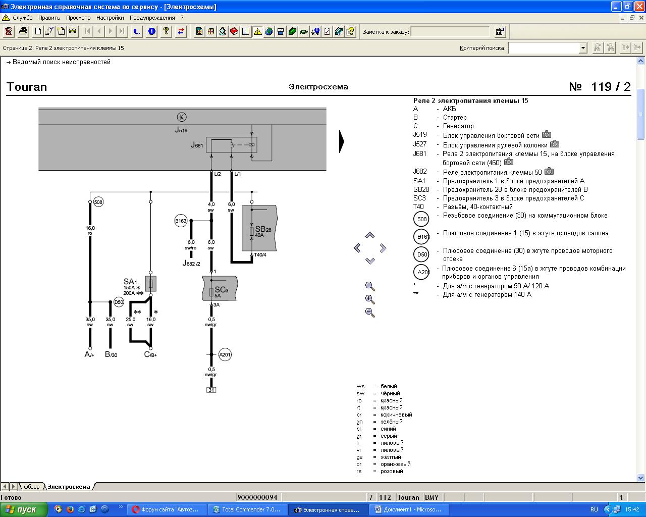

Всем здравствуйте! Ищется схема системы динамического адаптивного света, авто Volkswagen Touran 2007г двс BMY 1.4л TSI 170л/с АКПП vin WVGZZZ1TZ8W060754 или ткните носом где есть.
Star964
Дата 3.11.2017 - 15:43
г. Тамбов
Сообщений: 818
Пользователь №: 12023
На форуме с: 25.10.2008
Держи:
1

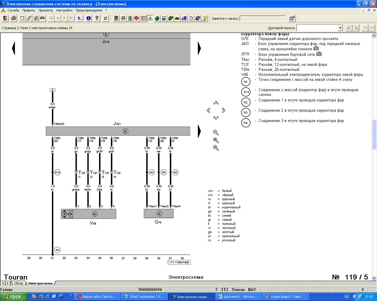

2.

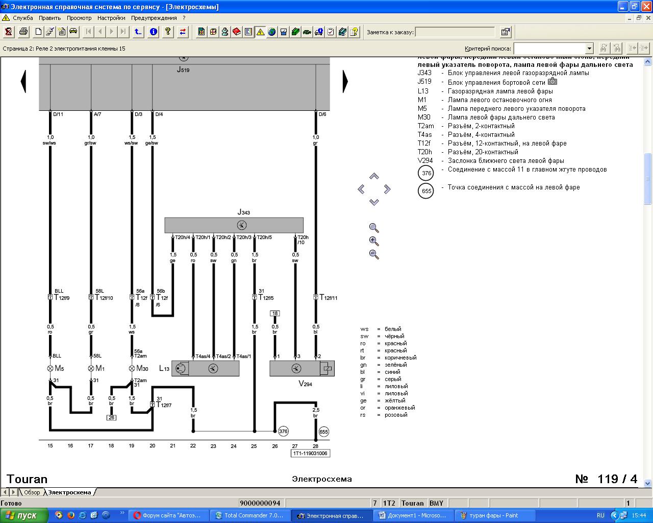

3.

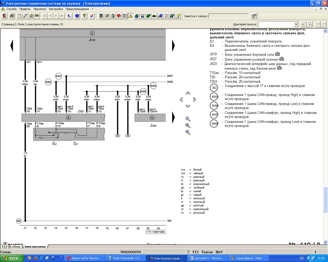

4.

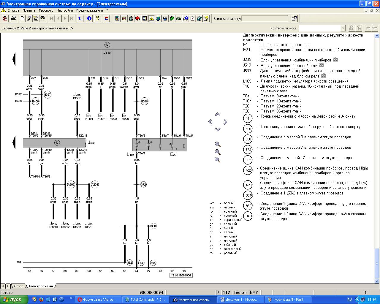

5.

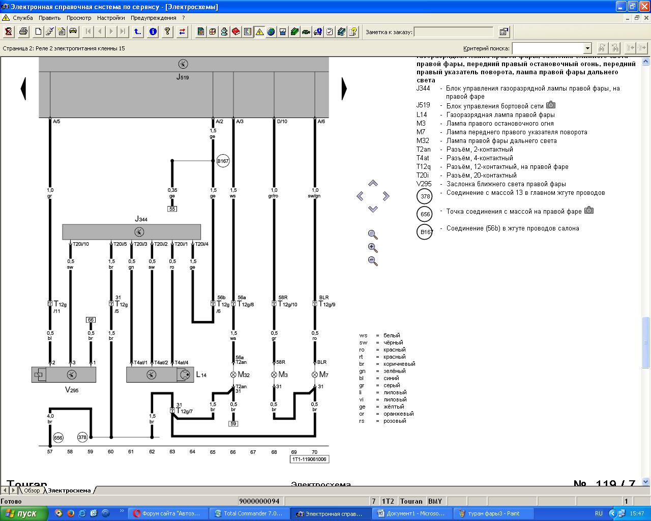

6.

7.
Дата 5.11.2017 - 16:38
Сообщений: 727
Спасибо! Как хозяин авто поправит свое финансовое положение после замены помпы у дилера, очень пригодится, еще раз спасибо.
